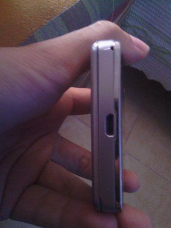

Buenas a todos, tengo un jiayu g3dc y tocando algo del lucky patcher me a quitado el root y no puedo volver a rootearlo porque donde se enchufa el cargador esta roto. ¿Como podria volver a rootearlo sin tener que enchufarlo o como podria arreglar el enchufe para poder rootearlo de nuevo? Gracias de antemano
Este enchufe es el que se me a roto , creo que se a puesto el archivo es que soy nuevo y nose como va muy bien esto
tenia el twrp pero ahora me sale uno en chino con el fondo negro que puedo mover pero no puedo elegir nada porque no me deja, la rom que tengo es la nueva que a salido de 4.2.2

Ya e conseguido poner el recovery :smile: lo tuve que encender dandole a boton power mas boton volumen +, y me salian dos apartados recovery mode y normal boot , pero si le doy en vez de volumen + a volumen - me sale el recovery chino, muchisimas muchisimas gracias por intentar ayudarme te lo agradezco de corazon
