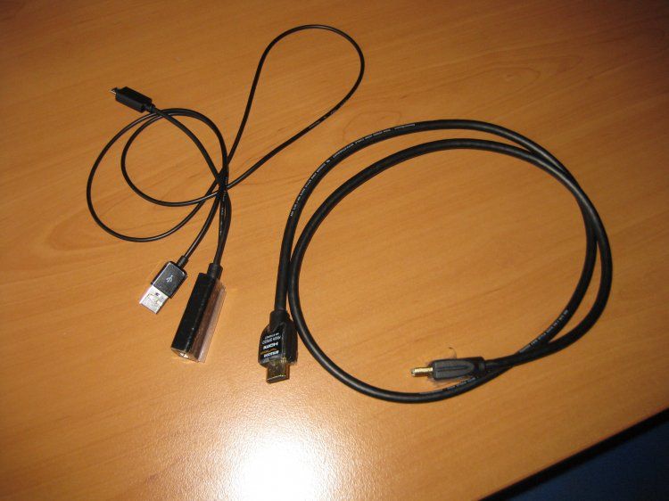

Quise probar la conexiónn MHL a través del micro USB del terminal con el HDMI de dos TV (lo probé en una Samsung y una Sharp). Pues resulta que EN NINGUNA DE LAS DOS TV ME RECONOCE EL TELEFONO, es como si no conectase nada.
En el teléfono ya habilité la pestaña "configuración HDMI", en "ajustes de pantalla", pero nada.
El cable consta de dos partes, un cable HDMI (de amazon) y un adaptador del HDMI con el microUSB y USB (para alimentación). Adjunto una foto del cable (no se si se verá).
El mismo cable funciona perfectamente con una tablet Nexus 7, en la TV Samsung, o sea problema del cable no parece, a no ser que haya algún problema de incompatiblidad (que no se si eso puede pasar).
¿Puede ser que con ese cable concreto no sirva para el teléfono y haya que comprar otro (el rojo ese de cuatro metros que es el que mas se ve)?

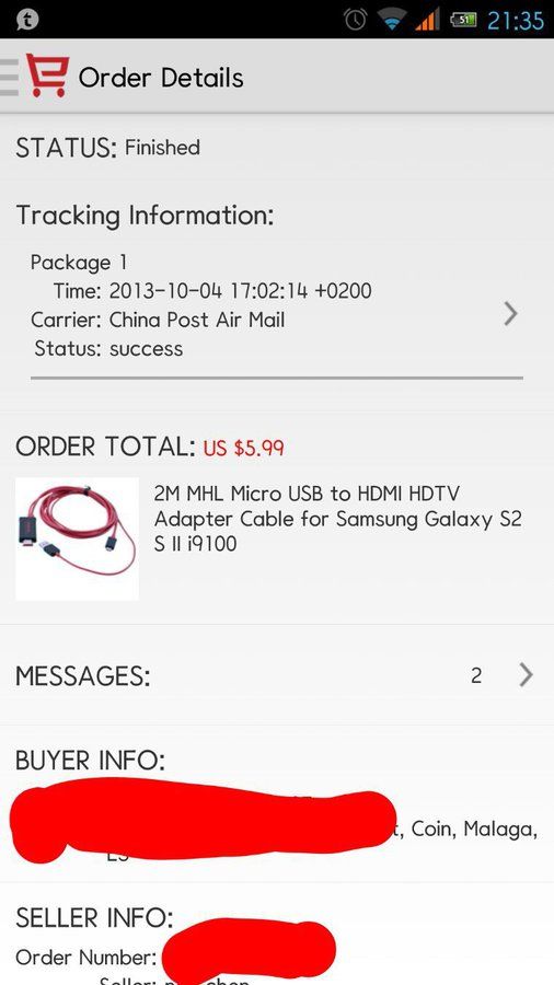

Hay 2 tipos de cables mhl
- 5 pines (lo usa el galaxy s2)
- 11 pines (lo usa el galaxy s3)
El que usas no se cual es, el que necesita el neo es el de 5 pines, que además necesita ser alimentado a través del usb que trae.
Yo compré este
Y funciona de maravilla

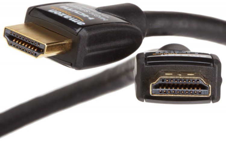

Ya, yo el que usé fue este de Amazon (el de la foto de abajo), conectado a un adaptador hdmi-microUSB (con USB de alimentación), como el que se ve en la foto que puse en el primer mensaje.
No se si es de cinco o de once pines.
De todas formas viene en camino otro cable mhl que supuestamente es válido para el neo premium, según me aseguraron en donde compré el terminal. Ya os contaré.
Gracias por la respuesta.

Ya esta solucionado. Era problema del cable que al parecer no es compatible. Con el nuevo ya funciona.
