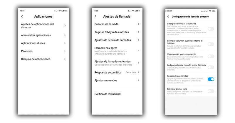

Para corregir el error del sensor de proximidad en Xiaomi que hemos explicado, tan solo tenemos que ir a los ajustes de nuestro móvil Xiaomi dentro del apartado Aplicaciones -> Aplicaciones del sistema -> Ajustes de llamada -> Ajustes de llamada entrante
Una vez allí, busca la opción activar o desactivar el sensor de proximidad, que es la opción que nos está fallando. Esta característica se ha corregido en los moelos más recientes con MIUI 11 pero sigue dando algunos problemas en muchos dispositivos. Si vemos ficha opción lo único que debemos hacer es desactivarla, reiniciar el móvil, y volver a activarla, de esta forma forzamos que coja bien el valor y vuelva a funcionar.

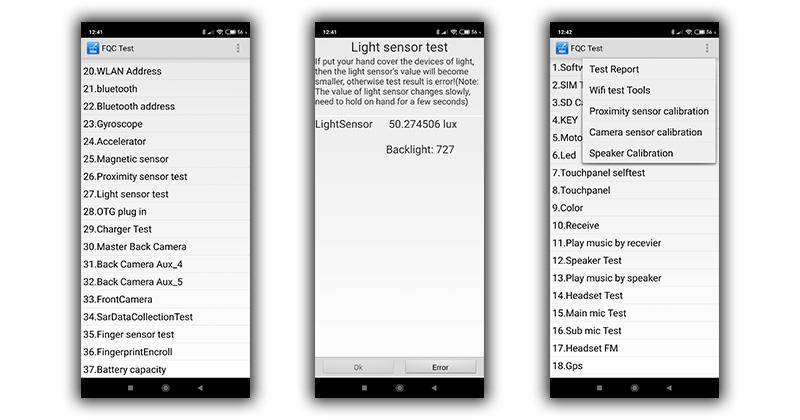

Si lo anterior falla, o la opción no existe en tu móvil, no te preocupes, quedan otras alternativas como este menú secreto MIUI al que podemos acceder desde la aplicación de marcado (como si fuéramos a llamar) presionando la siguiente combinación: *#*#6484#*#*
Ya dentro, buscamos el número 27 que debería llevar el nombre «proximity sensor test». En esta opción podremos comprobar el correcto funcionamiento del sensor acercando o alejando la mano del sensor que se encuentra al lado del altavoz de arriba (donde pegamos la oreja) y ver que detecte correctamente la proximidad.
Accede a los tres puntos de la esquina superior derecha y ve a proximity sensor calibration para realizar los ajustes del mismo.
Una vez finalizado el proceso, debería funcionar correctamente.
