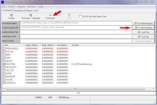

      Abrimosel programa flash tools que os subi aqui:
      Clickaisen Scatter-loadding y abris el fichero de la room llamado:"MT6577_Android_scatter_emmc.txt"
      1.bp.blogspot.com__YUzcq9EJ_M0_UBFCLni57yI_AAAAAAAAAQ8_TpA6_ZY2u6U_s320_20120726124621528a.
      Lafoto es orientativa vosotros teneis que tener marcado todas lascasillas.
      Clicaisen Download, aceptais, y enchufais el telefono sin la bateriapuesta.

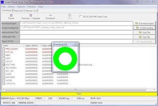

      Ahorate lo tiene que reconocer el programa y te empezara a cambiar laroom.
      Cuandoponga:
      3.bp.blogspot.com__xtdRopOu59Q_UBFCk9gn9rI_AAAAAAAAARM_zkFmGfz5LHM_s320_20120726124854112.
      Desenchufaisy poneis la bateria y listo.
