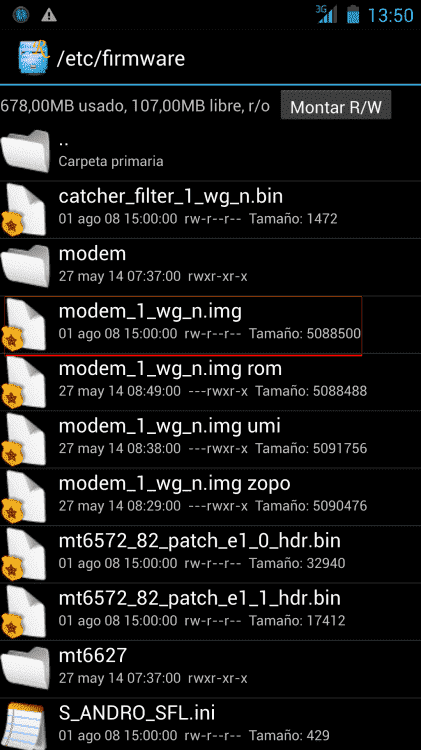

2.3 focalizando el problema en en el fichero modem.img de se especifica el "band mode"
ahora tengo MOLY.WR8.W1315.MD.WG.MP.v21.p2 2014/03/24 09:31 , esta no me detecta nada
