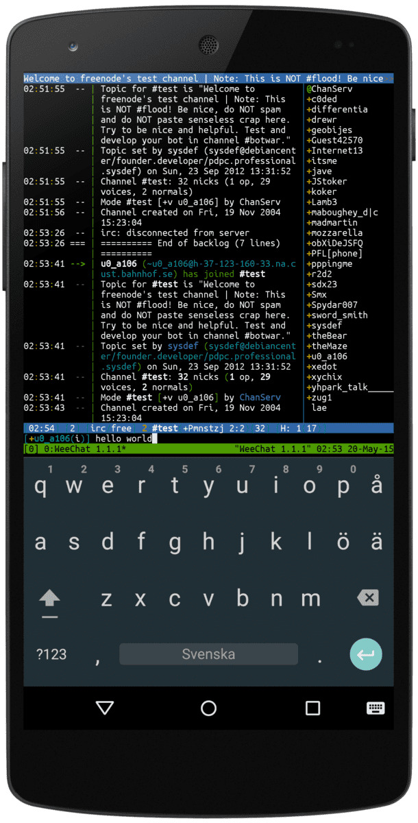

¿ Que es Termux?
UN EMULADOR DE TERMINAL PARA ANDROID
Termux es un emulador de terminal para Android, que funciona directamente sin necesidad de rootear o realizar complicadas configuraciones.
Al instalar Termux en tu móvil, dispondrás de un emulador de terminal para Android con un sistema base mínimo, pero que es fácilmente ampliable mediante el gestor de paquetes APT. Este gestor de paquetes es el que utilizan las distribuciones derivadas de Debian. Con lo que fácilmente podrás instalar los paquetes mas habituales en este emulador de terminal para Android.
CARACTERÍSTICAS DE TERMUX
Las principales características de este emulador de terminal para Android son las siguientes,
  • Seguro. Te permite acceder a servidores remotos utilizando el cliente de OpenSSH. De la misma manera también te permite crear un servidor ssh, con el que conectarte a este terminal.
  • Termux te permite elegir entre diferentes shell, ya sea Bash, fish, zsh, al igual que también te permite seleccionar tu editor preferido, nano, emacs, vim. Igualmente puedes utilizar herramientas como curl, o wget para realizar descargas directamente desde el terminal. O incluso, también puedes realizar copias de seguridad utilizando rsync.
  • Es altamente personalizable, puesto que como te he indicado anteriormente, puedes instalar lo que necesites utilizando el gestor de paquetes APT.
  • Con herramientas realmente potentes que te permitirán hacer prácticamente cualquier cosa que te imagines. Termux dispone de versiones actualizadas de Perl, Python, Ruby y Node.js.
El único inconveniente que le puedes encontrar, es que resulta incómodo utilizar el teclado en la pantalla del móvil. Esto tiene varias soluciones como puede ser el uso de un teclado vía bluetoth o incluso WiFi keyboard. Este último te permite escribir utilizando el teclado del ordenador, pero enviando lo que escribes directamente al móvil.
