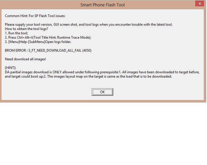

                    Tengo este lefono con la led por izcherda , intento poner rom official y me da error . que puedo aser?>
                    gracias
                  • LiviuGreuu
                    LiviuGreuu Simdualero Junior
                      7 Feb 2013
                      A, A
                      Calificaciones:
                      +0
                      esto es la foto de error final , antes me da error de bootloader.
