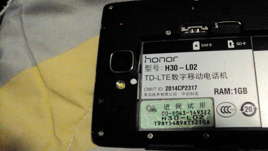

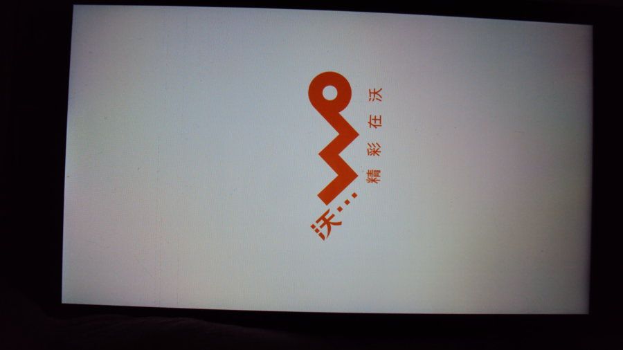

Hola @margal.r espero estes bien, necesito ayuda respecto a mi Huawei Honor 3c chino el cual presenta el siguiente caso: Huawei Honor 3C chino el cual funcionaba normalmente y un dia a otro se fue colgando en el logo Honor, hasta que al encenderlo solo quedo en el logo, intente hacerle el factory reset y no acepta las Roms que le he querido instalar mediante el pack dload por tarjeta Sd, adjuntare algunas fotos de como queda al encenderlo y agradeceré cualquier ayuda que me puedas prestar
