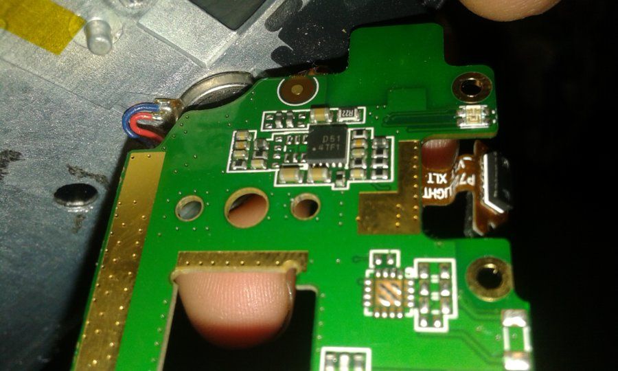

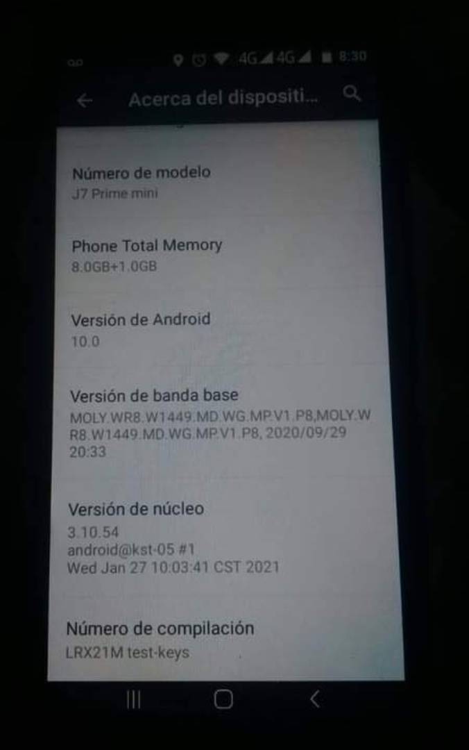

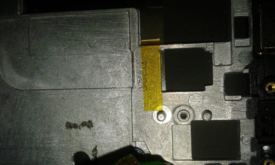

@xancin Hola buenos días, podrías echarme una mano con el firmware de un j7 prime mini clon (mt6582) el teléfono me lo dieron ya brickeado sin la ROM original, he intentado con alrededor de 30 firmwares diferentes y lo más que logro es que el teléfono encianda, vibre, suene, entren llamadas, pero sin dar imagen, agradecería cualquier sugerencia o consejo.

@xancin hace un rato no se pasa por aquí
Tienes un clon o es un Samsung original?
Si es un clon debes abrirlo para mirar el número de serie adentro. Es la única forma de buscar que modelo es y tratar de encontrar una rom
Giomag
7
8

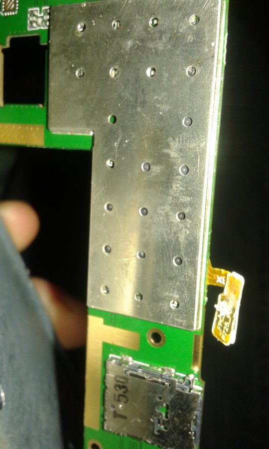

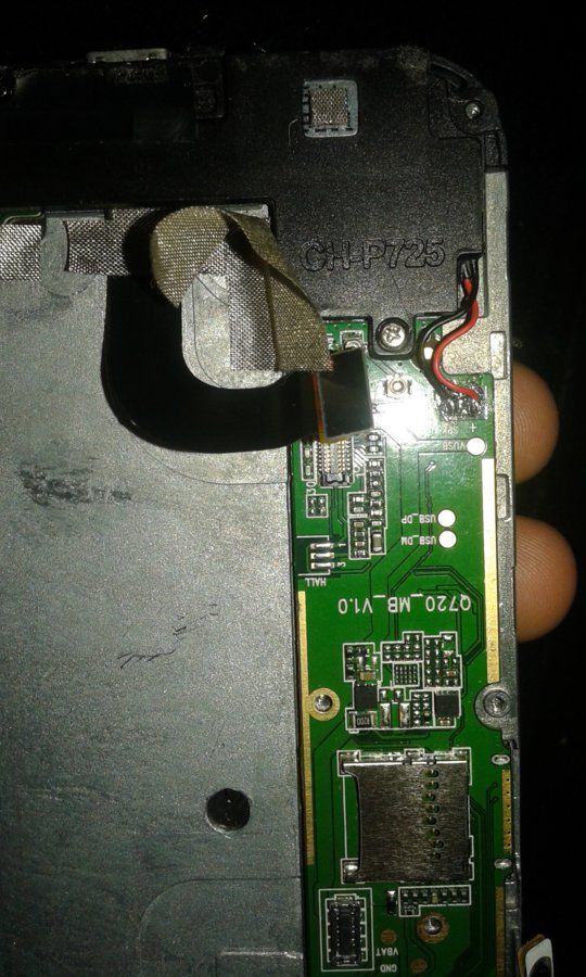

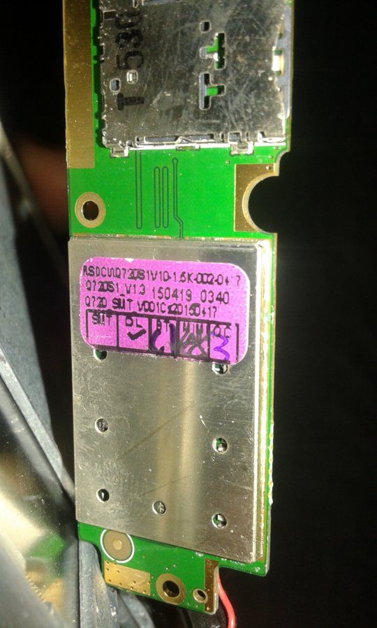

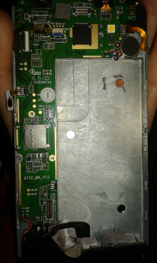

Muchas gracias por responder, ya lo abrí para recisar pero no logro encontrar nada con la información que viene en la placa
Mauri0999
Soy un pobre con experiencia en móviles antiguos
Posteador act.
102
838
Samsung A02\LG X Power
No se si te sirva pero de ultima proba flashear de los 30 firmwares que tenes la imagen LK creo que era eso yo recuerdo haber jugado con roms de teléfonos clones (ROM de un j7 2015 en un sony z5 clon) por ahí con uno de los LK logra dar imagen
Giomag
7
8
Gracias compañero ya lo estoy intentando ya mínimo la pantalla se ve con líneas pero ya da más señales de vida
