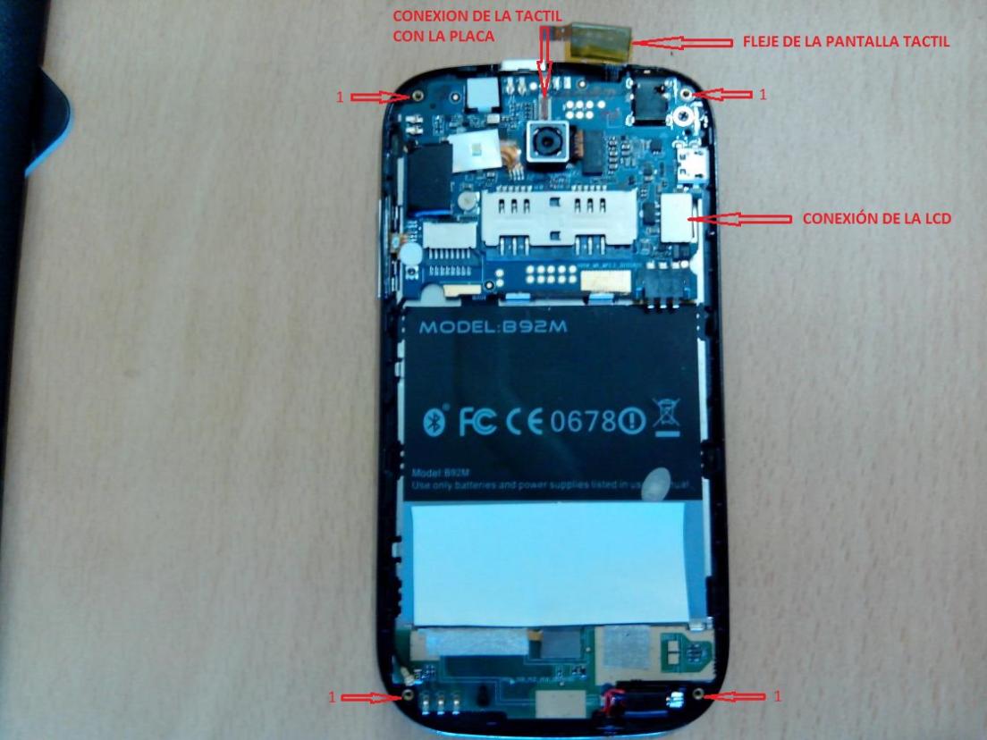

2.- Quitamos los cuatro tornillos negros de estrella situados en la tapa de plástico que cubre la placa. Están situados en las esquinas. Su posición sería la marcada en la foto por (1).
3.- Para quitar la placa de plástico iremos ahuecando las pestañas exteriores con un destornillador plano o similar. Cuidado en las pestañas de en medio, porque es donde esta tapa es más estrecha, y podemos partirla. Además hay dos pestañas centrales situadas bajo el hueco de las tarjetas SIMS. Estas últimas son las más complicadas de quitar.
4.- Ahora ya tenemos acceso a la placa con todas sus conexiones. Quitamos la conexión de la LCD, situada a la derecha de la placa. Además soltamos la conexión de la pantalla táctil, que está localizada arriba a la derecha, junto al conector jack de auriculares.

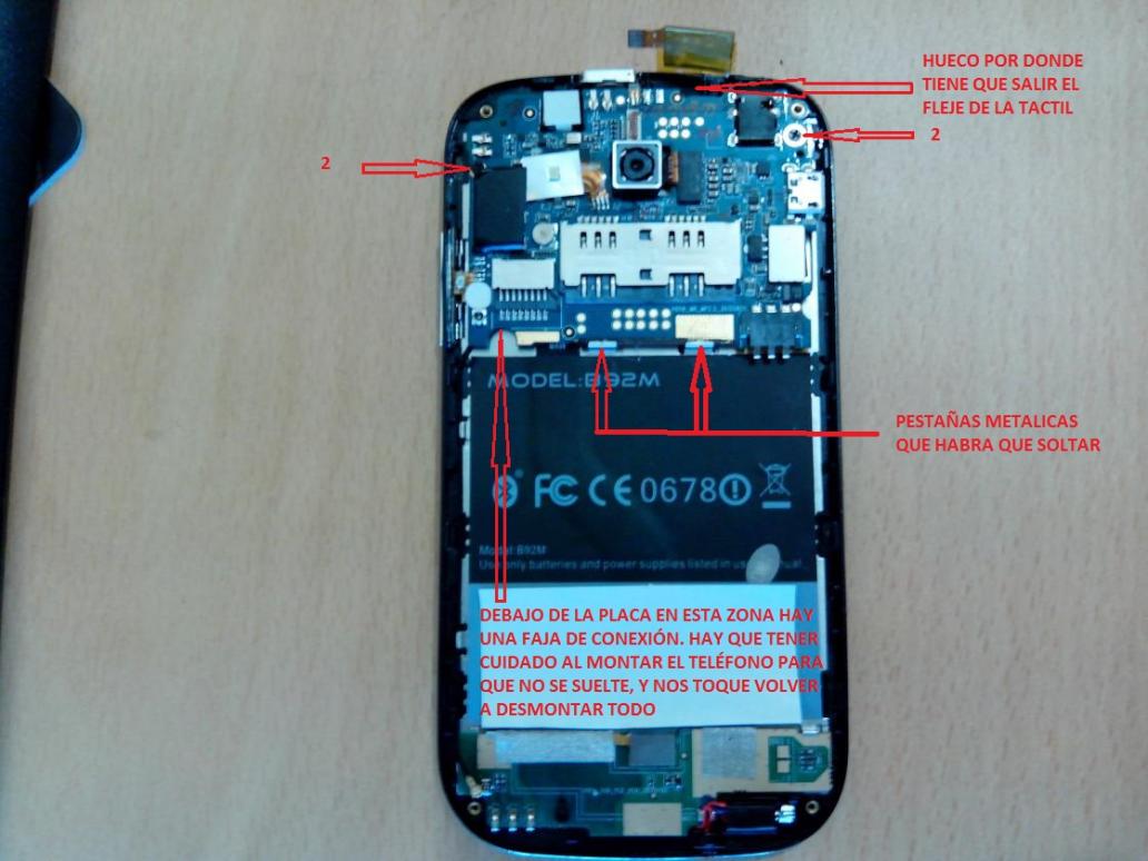

6.- Una vez sueltas ambas pantallas, volvemos a la parte de atrás. En la placa hay dos tornillos de estrella negros, marcada su posición con un (2), que hay que soltar para poder ahuecar la placa y que salga el conector hacia el frontal, por un hueco que veréis claramente. Están situados uno a derecha y otro a izquierda.
Además lleva unas pestañas metálicas que sujetan la placa por la parte de abajo. Estas también hay que soltarlas.
Tened cuidado a la hora de ahuecar la placa, porque por debajo de ella en su parte izquierda hay una faja de conexión que alimenta la parte de abajo del teléfono. Si se suelta y no lo vemos, nos tocar volver a desmontar una vez montado. También mucho ojo con los circuitos del volumen.
7.- Sacamos el flex de conexión de la pantalla táctil por el hueco que os he contado anteriormente, ahuecando la placa, y ya tendremos liberada la pantalla táctil estropeada. Quizá sería bueno en este punto limpiar los restos de pegamento de la pantalla estropeada.

8.- Insertamos el flex de conexión de la pantalla nueva por el mismo hueco, y ahuecando igualmente la placa.
