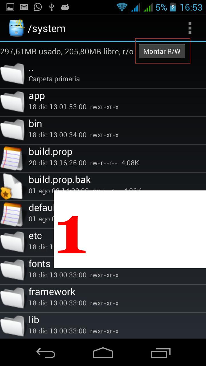

1. Abrimos Root Explorer, entramos en la carpeta "system" y nos aseguramos de marcar la opción "Montar R/W".
![[TUTORIAL] Añadir o desactivar NavBar o Soft Keys en pantalla (botones en pantalla estilo Nexus) 32053-272bd89761781140313e7bbadf529b2d.jpg [TUTORIAL] Añadir o desactivar NavBar o Soft Keys en pantalla (botones en pantalla estilo Nexus) 32053-272bd89761781140313e7bbadf529b2d.jpg](https://cdn.movilesdualsim.com/data/attachments/32/32053-272bd89761781140313e7bbadf529b2d.jpg)

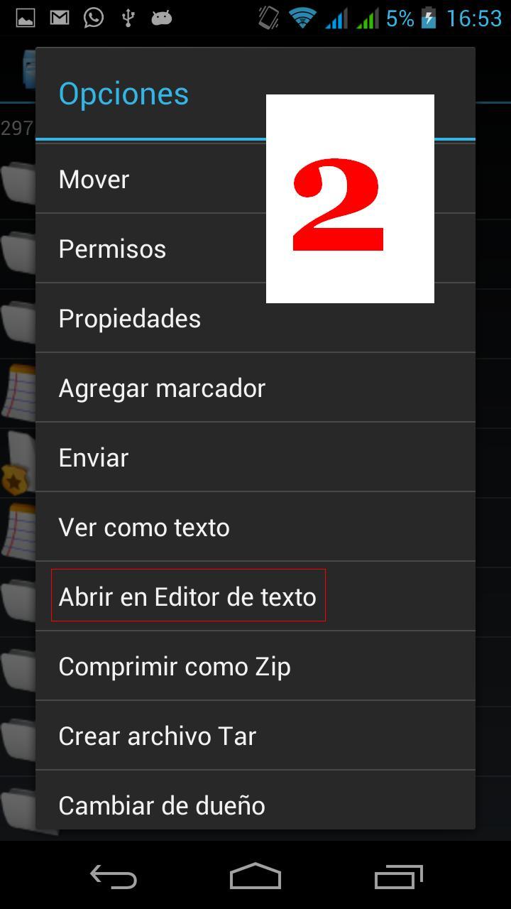

2. Mantenemos pulsado el archivo "build.prop" y hacemos click sobre la opción "Abrir en editor de texto".
![[TUTORIAL] Añadir o desactivar NavBar o Soft Keys en pantalla (botones en pantalla estilo Nexus) 32052-601d9ce782fc4c1d8edb10aa75252623.jpg [TUTORIAL] Añadir o desactivar NavBar o Soft Keys en pantalla (botones en pantalla estilo Nexus) 32052-601d9ce782fc4c1d8edb10aa75252623.jpg](https://cdn.movilesdualsim.com/data/attachments/32/32052-601d9ce782fc4c1d8edb10aa75252623.jpg)

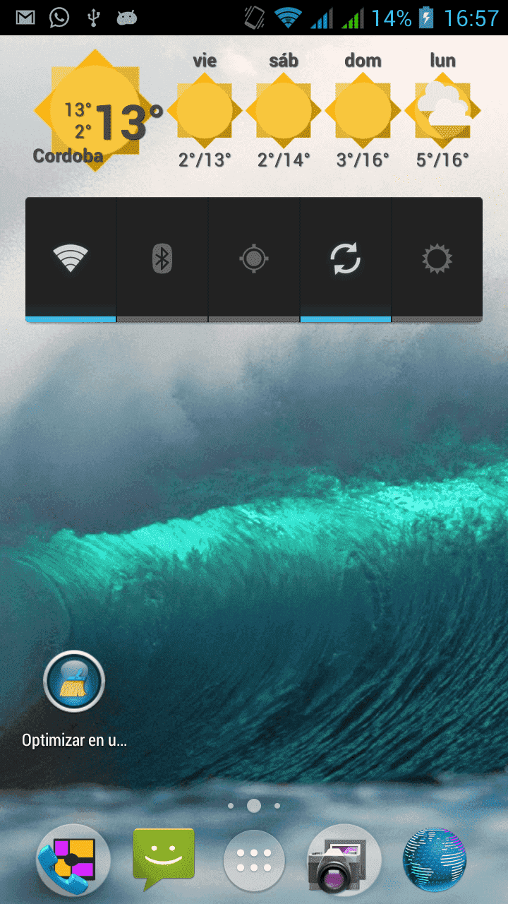

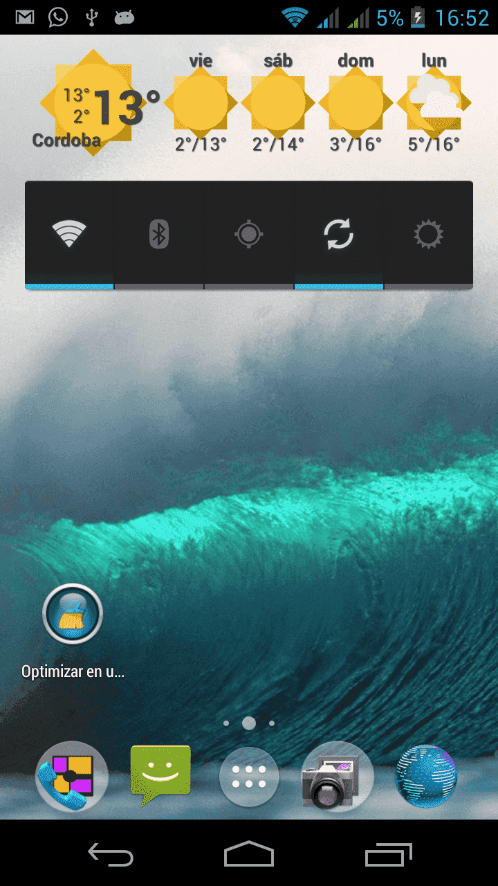

Capturas antes y después
![[TUTORIAL] Añadir o desactivar NavBar o Soft Keys en pantalla (botones en pantalla estilo Nexus) 32054-6052e1f91dd49be62c264422a1b80430.jpg [TUTORIAL] Añadir o desactivar NavBar o Soft Keys en pantalla (botones en pantalla estilo Nexus) 32054-6052e1f91dd49be62c264422a1b80430.jpg](https://cdn.movilesdualsim.com/data/attachments/32/32054-6052e1f91dd49be62c264422a1b80430.jpg)
![[TUTORIAL] Añadir o desactivar NavBar o Soft Keys en pantalla (botones en pantalla estilo Nexus) 32055-40b4094528e81e0b66b3bfc77e26cb0c.jpg [TUTORIAL] Añadir o desactivar NavBar o Soft Keys en pantalla (botones en pantalla estilo Nexus) 32055-40b4094528e81e0b66b3bfc77e26cb0c.jpg](https://cdn.movilesdualsim.com/data/attachments/32/32055-40b4094528e81e0b66b3bfc77e26cb0c.jpg)
