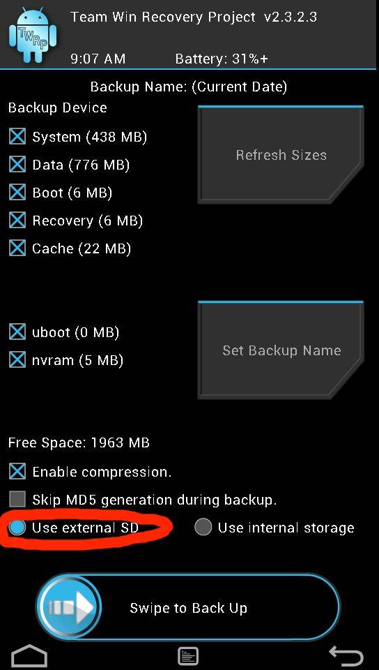

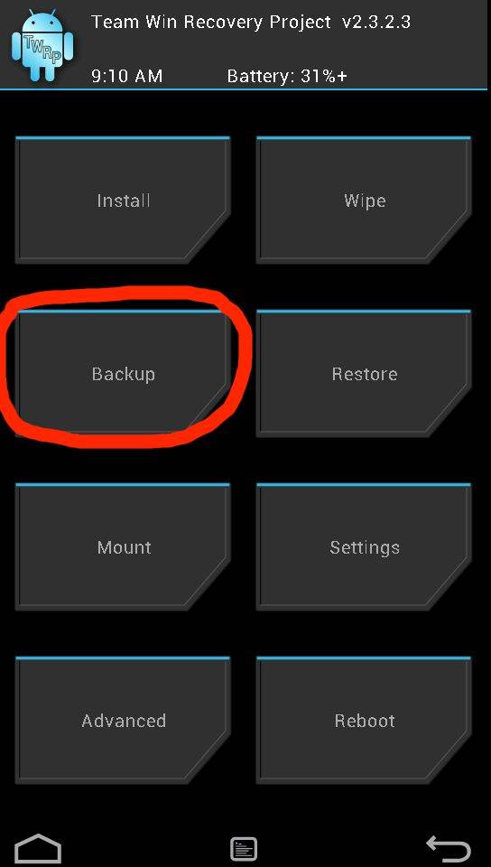

      Aseguraos de que el backup se está haciendo en la tarjeta SD externa y no la interna, es posible que por defecto venga marcada la casilla de hacerlo en la interna, pero esta se borrara al reparticionar, por lo que perderíamos el backup.
      backuptwrp.

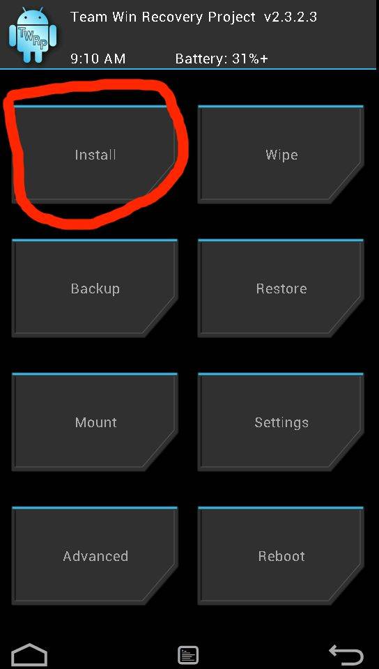

      Una vez hecho el backup debéis de instalar B94M_disable_internal_sdcard.zip en el recovery.
      twrpinstall.
      Tras instalarlo apagad el teléfono.

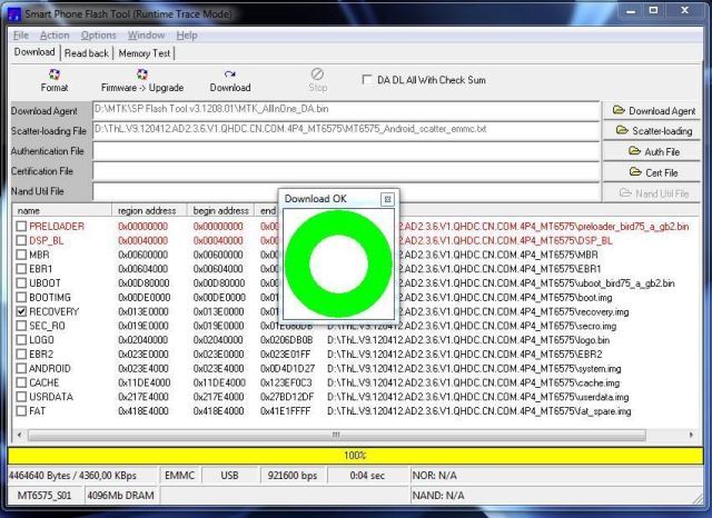

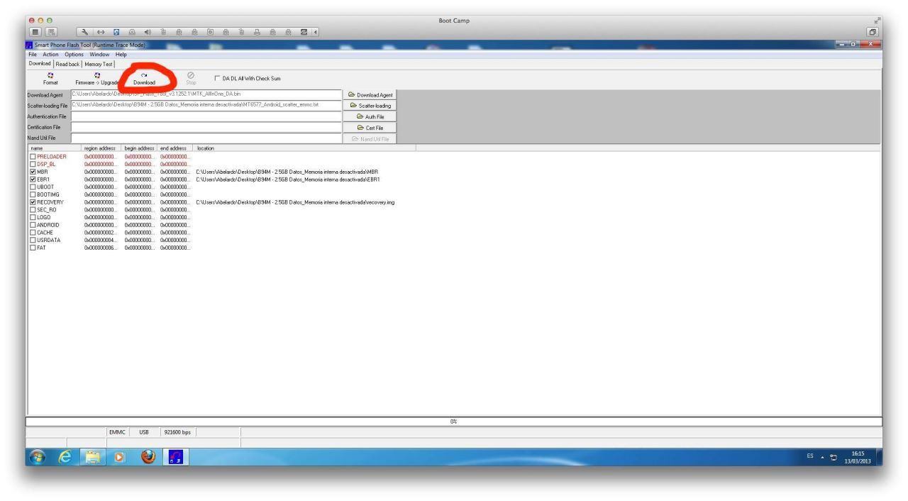

      A continuación descomprimís en una carpeta B94M - 2.5GB Datos_Memoria interna desactivada.zip y abrís Flashtool, cargáis el scatter contenido en la carpeta descomprimida y os aseguráis de que estén marcados como opciones EBR1 y MBR. También incluyo el recovery por si acaso no la teníais instalado. El resto desmarcado.
      flashtooldownload.
      Doogee Aliexpress Ofertas

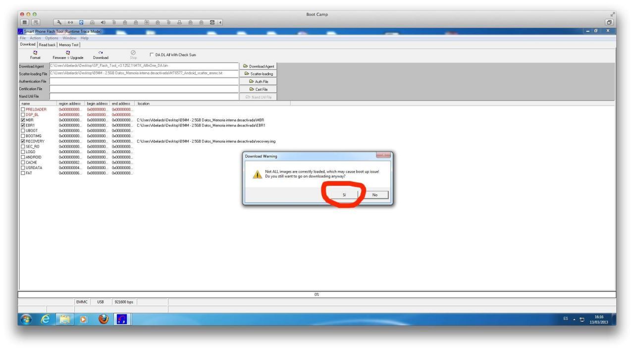

      Le dais a Download, aceptáis el aviso e inmediatamente después conectáis el cable USB al ordenador.
      flashtoolaviso.
      Una vez terminado el flasheo saldrá un círculo verde (la siguiente captura no es mía, la he sacado de Google Imágenes ya que no quería volver a flashear el teléfono).

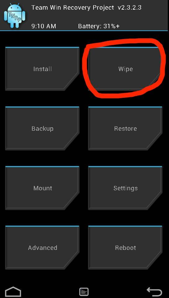

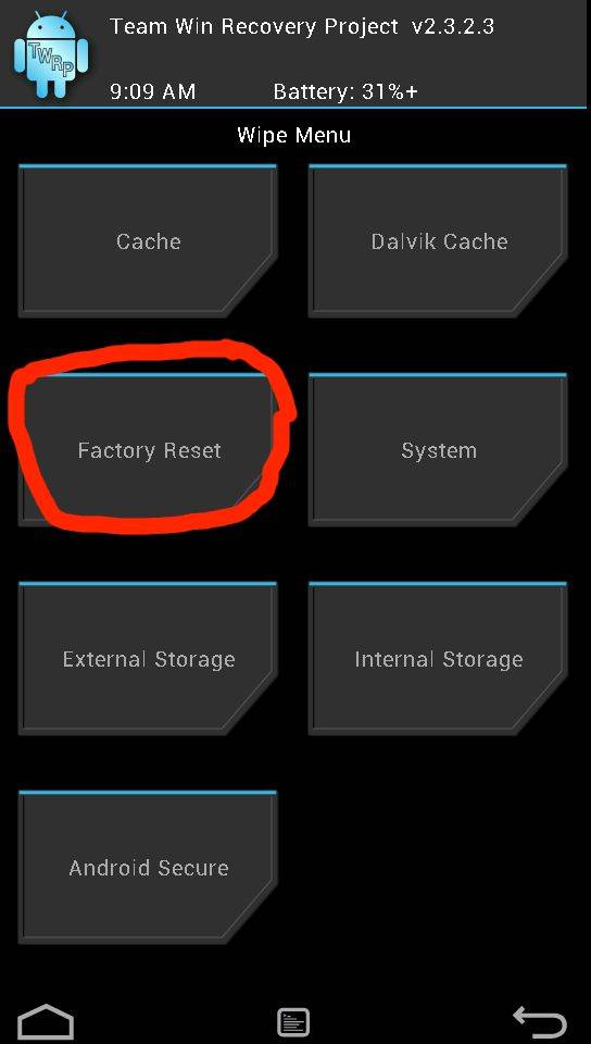

      En el recovery tenéis que hacer una Wipe/Factory Reset.
      twrpwipe.
      factoryreset.

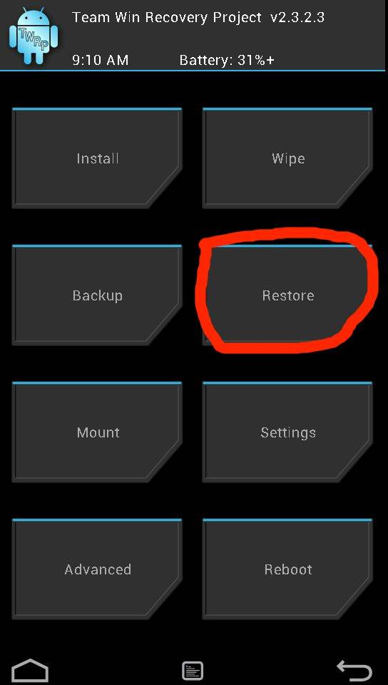

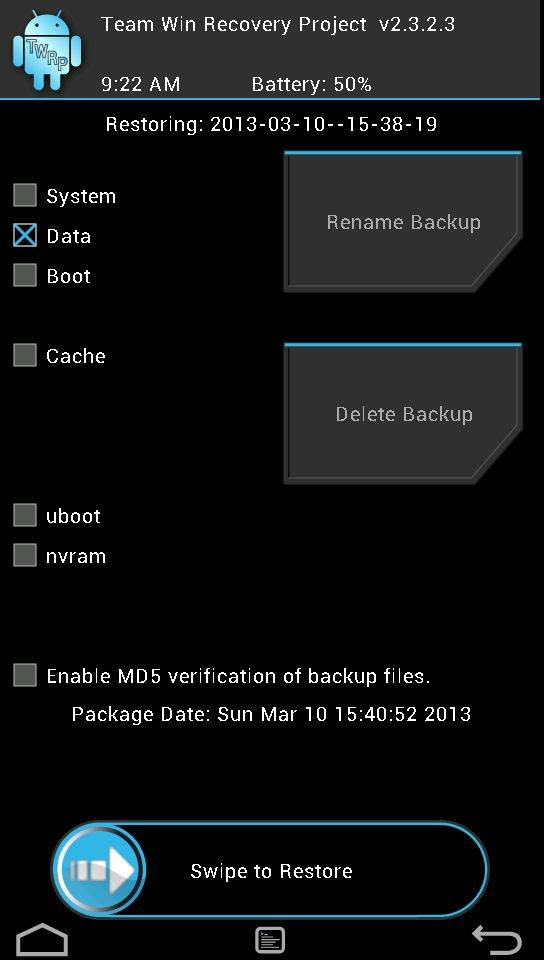

      Opcionalmente tras el Factory Reset podemos restaurar el backup hecho anteriormente, de las casillas a restaurar únicamente hay que seleccionar Data.
      twrprestore.
      restoredata.
