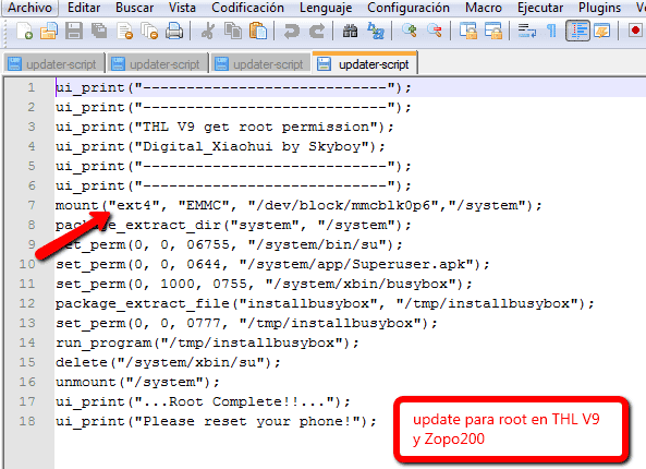

Para los MTK6575 no sirve no? Creo que no montan en "yaffs2"
@pauete, la verdad que no lo sé, pero supongo que si la versión de los MT6575 es la 2.3.6 sí que sirva. Todo es probar metiendo una app y a ver si la instala.
Otra cosa ya es que lleven ICS. Entonces ni de coña.

Creo que los tiros van por si es Yaffs2 (MTK6573) o ext2,3(MTK6575)
El unyaffs.exe sólo sirve para MTK6573.
Yo diria que unyaffs sirve para archivos con particiones yaffs2, pero vale para mas modelos de mtk. Por ejemplo en el 890D alcatel yo si podia abrirlo y el micro era mtk 6516.
Sí, @Breakk pero los MTK6575 ya tienen particiones ext4
El pro que posteó @chaskaman en este otro hilo sólo monta en yaffs2.
