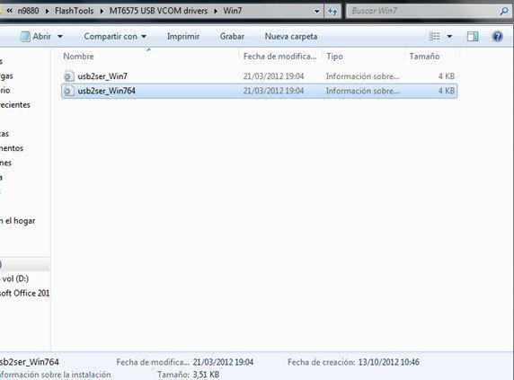

2. Instalamos el driver
para instalar del driver tenemos que apagar el movil y quitarle la bateria un rato. Despues lo conectamos al pc cuando no pide el driver lo buscamos en la carpeta MT6575 USB VCOM drivers\Win7 o donde tengamos el driver. Para mas detalle podemos ver el video tutorial que esta en https://www.movilesdualsim.com/tema/Video-tutorial-instalar-drivers-preloader-MT6575.11476

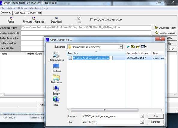

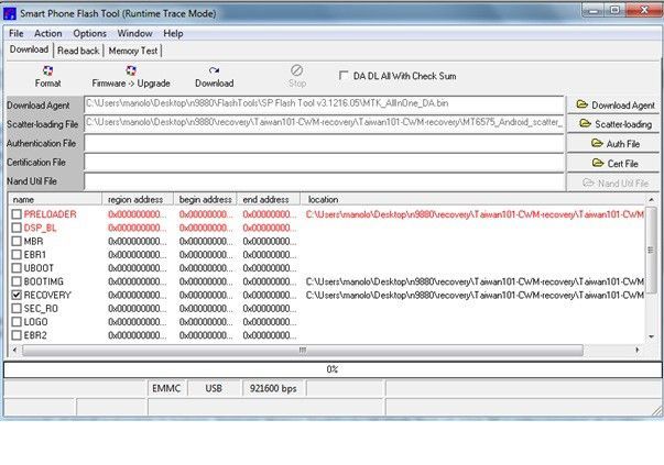

4. instalamos el recovery apagando el movil quitandole la bateria. Despues abrimos FlashTools\SP Flash Tool v3.1216.05 y seleccionamos el scatter como se ve en la imagen y dejamos marcado solo la opcion recovery. Pulsamos f9(download) y en este momento con el movil apagado conectamos el cable usb. Esperamos a que aparezca la ventana de ok

gracias compañero. Pero ahi no hay varios tools? cual escojo?. Gracias.
Usa el que corresponda al procesador de tu movil. En este caso la carpeta mtk6575.
