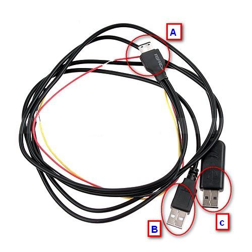

1. Tener cable Flash preparado, drivers instalado del cable y firmware de tu telefono.
2. Conectar el cable al teléfono primero el A al teléfono y luego B y C simultáneamente al PC.

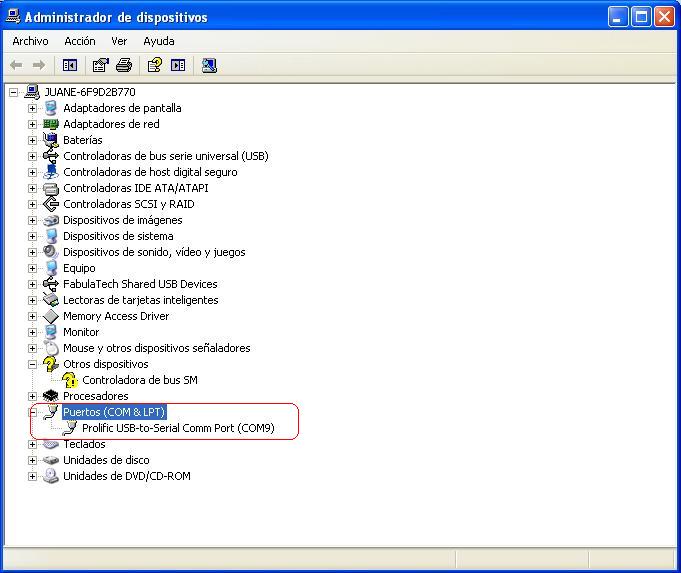

4. Comprobar el puerto COM esta entre el Com3 al Com10, esto se hace en administración de dispositivos, Puertos COM &LPT, picar dos veces sobre el y aparecerá (Prolific USB-to- Serial Comm Port (COM9))
Para cambiar el puerto desde administrador de dispositivos, picar sobre (Prolific USB-to- Serial Comm Port) se abrirá otra ventana, Ahora en configuración de puerto, se abrirá otra ventana picar en Opciones avanzadas y desde hay elegir el puerto.
Puede que diga que esta en uso, pero elegir el puerto que queráis dentro del COM3 al COM10.

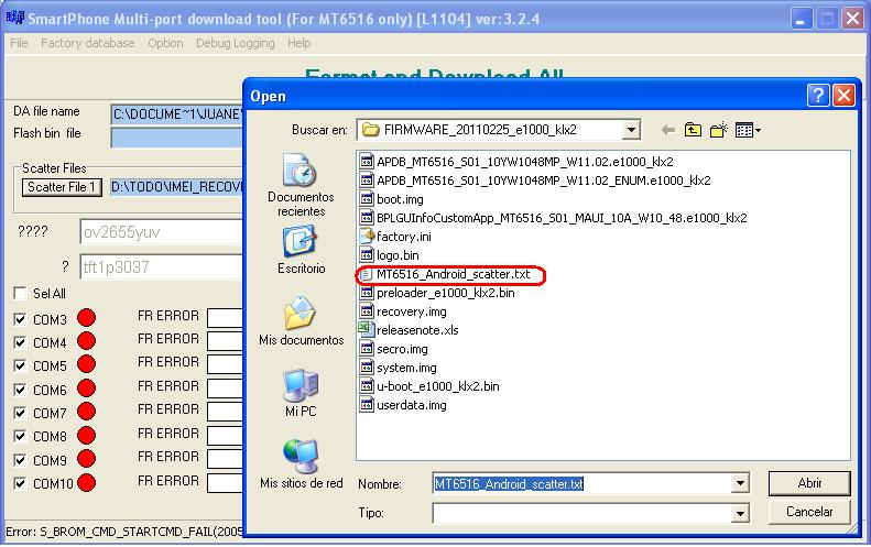

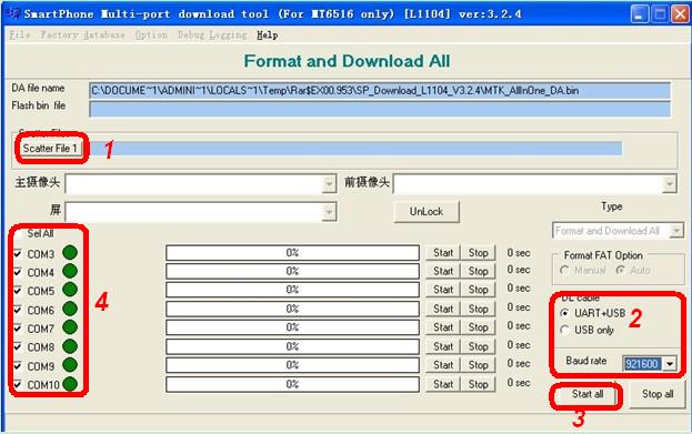

5. Con el software abierto y el cable conectado, quitar la batería y seguir las fases de la imagen. En DA file name no cambiar nada, de origen a de estar en SP_Download_L1104_V3.2.4\MTK_AllInOne_DA.bin
6.
1.- Picar en Scatter File 1 seleccionar el archivo MTK 6516_Android_scatter.txt dentro de la carpeta del firmware.

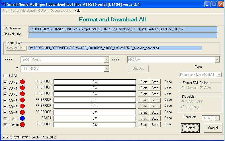

2.- Seleccionar UART+USB y Baut rate 921600
3.- Picar en Star All
4.- Se mostrara el puerto COM en color azul.
7. Ahora poner la batería y el proceso de flasheo comenzara a mostrar la barra de progreso, si no comienza el proceso deberéis pulsar el encendido del teléfono durante 5 ó 10 segundos y luego soltarlo.
No desconectéis el cable hasta que acabe todo el proceso.
8. El proceso acabara cuando se ponga de color verde el puerto con que estaba de color azul.
