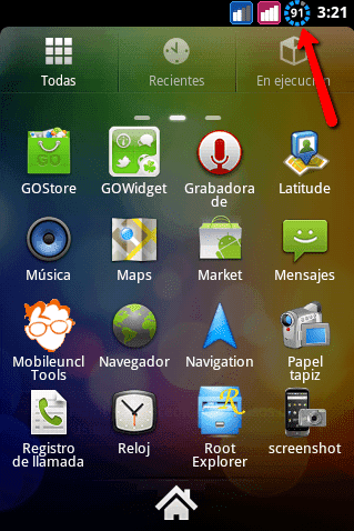

Me gusta que en la batería se vea el porcentaje de carga. Además, los iconos de batería q vienen de serie me parecen bastante cutres.
Este lo he modificado con uot-kitchen:

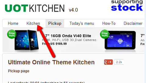

- Entráis en la web y clickáis la pestaña "Kitchen"
[TUTORIAL] Modifica el Entorno Gráfico de tu Android img28-imageshack-us_img28_9573_201207010334-png.162289

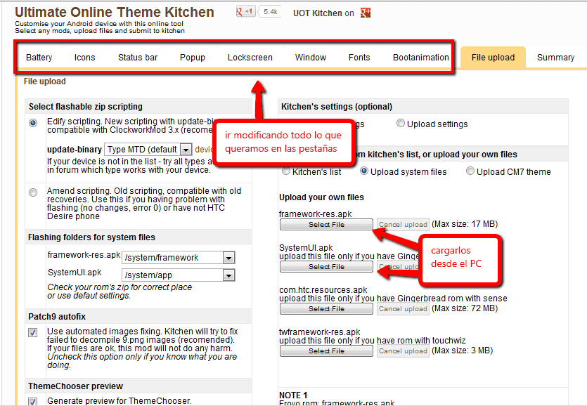

- Aquí veréis muchas opciones, cosas que podemos cambiar de entre un amplio catálogo de diseños pre-determinados:
[TUTORIAL] Modifica el Entorno Gráfico de tu Android img692-imageshack-us_img692_8028_27275700-png.162290
En "File upload" cargamos los archivos que hemos sacado antes con Root Explorer.

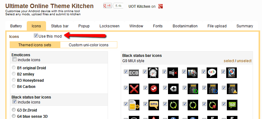

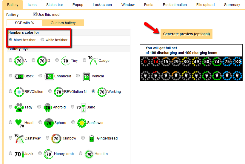

- Vamos a la Batería en cuestión. "Battery". Marcamos la casilla "Use this mod" y si la barra de notif. es blanca o negra
[TUTORIAL] Modifica el Entorno Gráfico de tu Android img441-imageshack-us_img441_8767_201205310133-png.162291
Veréis que las hay de muy bonitas y que podemos hacer un preview de como quedarán.
- Con los Iconos y todo lo demás igual. Y siempre marcando el "Use this mode".

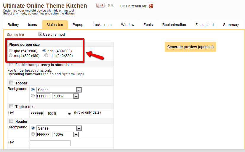

- Con la barra de estado hemos de marcar bien qué resolución tiene nuestra pantalla para que se cocine correctamente:
[TUTORIAL] Modifica el Entorno Gráfico de tu Android img805-imageshack-us_img805_4628_201205310136-png.162293

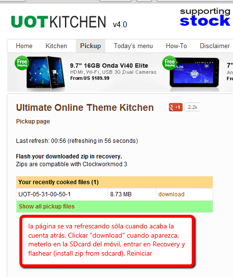

- Nos vamos a Pickup a esperar a que se cocine el nuestro:
[TUTORIAL] Modifica el Entorno Gráfico de tu Android img338-imageshack-us_img338_218_201205310156-png.162296
