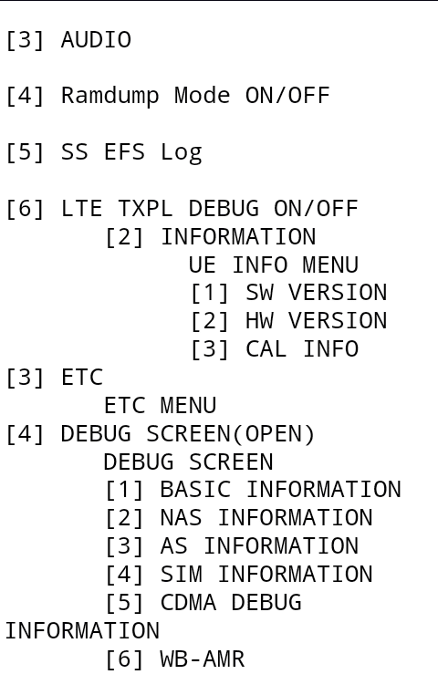

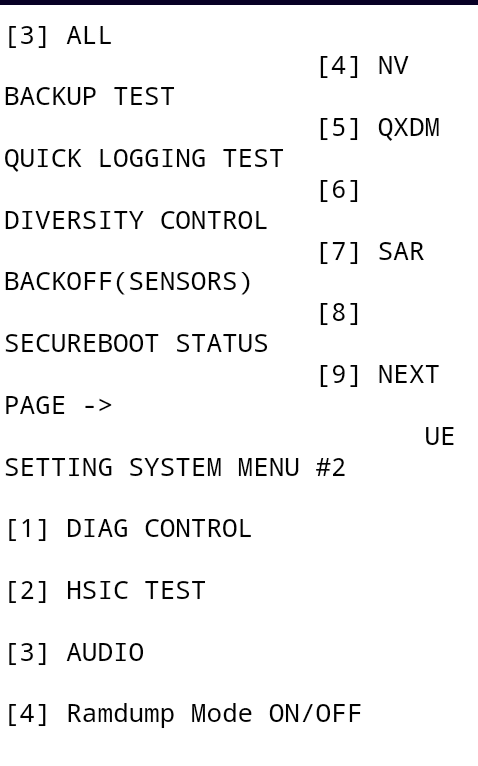

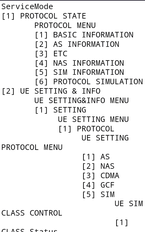

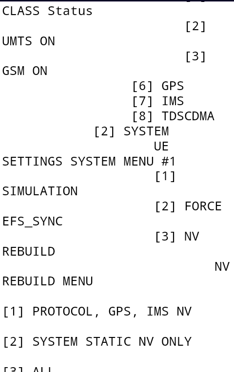

Yo tengo un samsung core prime lte (Qualcomm ) y buscando como resolver un problema encontré esta información para entrar en modo ingeniero en samsung galaxy .
Marcar desde la aplicación de llamada *#0011# luego en la pantalla que nos aparece en la esquina superior derecha dar clic en los 3 puntos y clic en la opción "Key input" va aparecer una ventana pidiendo que ingresar un código y ingresamos "Q0" (sin comillas Q y luego Cero) esperar unos segundos y aparece el menú modo ingeniero , Ojo hay que tener cuidado ya que algunas opciones no piden confirmación y realizan el cambio de inmediato .
Adjunto fotos del mapa modo ingeniero .
Gracias por el aporte @RAMI70 . Ya conocía algo sobre esa especie de Modo ingeniero que tienen algunos Qualcomm, el problema aquí es que cada marca y modelo utiliza un código diferente (que cuesta horrores encontrar) y que las posibilidades que ofrece varían muchísimo entre un modelo u otro. Ademas, no es ni de lejos tan completo como el de Mediatek.
Aun así siempre es bueno saber esto, así que muchas gracias por la información.
