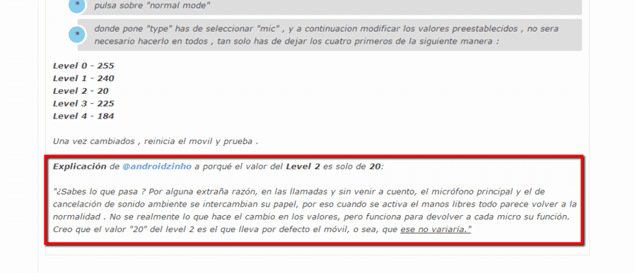

PARA LOS PROBLEMAS CON EL MICRÓFONO.
(Por ejemplo, tu oyes a tu interlocutor pero el a ti no) Os dejo estos parámetros.
Prueba a entrar en modo ingeniero y cambiar los parámetros del mic .
Haz lo siguiente :
  • descarga el acceso directo al modo ingeniero de aqui: MTK Engineering Mode - Aplicaciones de Android en Google Play
  • pulsa sobre "mtk settings"
  • desplazate a la derecha hasta la pestaña "hardware testing"
  • pulsa sobre "audio"
  • pulsa sobre "normal mode"
  • donde pone "type" has de seleccionar "mic" , y a continuacion modificar los valores preestablecidos , no sera necesario hacerlo en todos , tan solo has de dejar los cuatro primeros de la siguiente manera :
Level 0 - 255
Level 1 - 240
Level 2 - 20
Level 3 - 225
Level 4 - 184
Una vez cambiados , reinicia el movil y prueba .
Explicación de @androidzinho a porqué el valor del Level 2 es solo de 20:
"¿Sabes lo que pasa ? Por alguna extraña razón, en las llamadas y sin venir a cuento, el micrófono principal y el de cancelación de sonido ambiente se intercambian su papel, por eso cuando se activa el manos libres todo parece volver a la normalidad . No se realmente lo que hace el cambio en los valores, pero funciona para devolver a cada micro su función. Creo que el valor "20" del level 2 es el que lleva por defecto el móvil, o sea, que ese no variaría."

Hola muy buen post @margal.r lo que quisiera entender es una cosa, cuando explicas el value a cambiar en el audio, normal mode, type mic, por ejemplo, cual es el motivo que es de esa manera?:
(Level 0 - 255
Level 1 - 240
Level 2 - 20
Level 3 - 225
Level 4 - 184)
y no de otra manera por ejemplo que vi en otras paginas que ponen los values decrecientes comenzando en el level 0 con 255 y terminando en el level 6 con 175, mi pregunta es cual es la explicacion o la teoria de estos valores? es proporcional? es en cada modelo uno distinto? no logro entenderlo.
(Level 0 - 255
Level 1 - 240
Level 2 - 20
Level 3 - 225
Level 4 - 184)

Hola @leocampos77 , si te fijas, esos valores que pongo son SOLO para tocar el campo del "Mic", con el resto de opciones recomiendo el valor decreciente en mas o menos 20 puntos cada vez. Y porque esto es así? Pues yo no se darte una razón "documentada", aquí nos basamos en la experiencia de usuarios; en este caso de @androidzinho . Te pongo una captura con la explicación que él me dio en su día:
Tienes razón en que en otros tutoriales la gente pone unos valores diferentes... Yo me pasé semanas buceando por la red y tratando de encontrar un Standar en este sentido pero no fui capaz. Lo suyo es que ANTES DE TOCAR NADA anotes cuidadosamente los valores originales de tu modelo de móvil y luego te dediques a hacer pruebas. Cada móvil es un mundo.

Primero muchisimas gracias @margal.r por tomarte tu tiempo para contestarme tan rapido y tan extenso, lo resalto porque no siempre pasa y la mayoria de las veces nadie responde, asi que gracias de nuevo.
Luego, entendi todo lo que me explicaste y antes que nada, siguiendo tu consejo anotare todos los valores que posee el celular de fabrica y luego ire probando.
Hay una cosa que me quedó duda, si cada Level es cada toque que uno hace con el boton vol + o -, como y cuando se cambia el volumen del microfono? mientras estas en una llamada tocas vol + o - y se escucha mas o menos el auricular, pero el mic no cambia de volumen, entonces para que hay diferentes levels en el mic si no se puede subir o bajar? me explico? se cambia automatico? debido a que?
Y por el lado del cubot ya probe con lo que decis, la primera opcion no la tiene o no la encuentro y la segunda la probe y cambia nada, asi que ahora esta con gearbest para ver si lo manda de nuevo a china o repararlo aqui.
Saludos y gracias.
Muy buena pregunta! Realmente desconozco el significado de los diferentes niveles en conceptos como el "mic". El sentido común me dice que debe tratarse mas bien de temas de "sensibilidad" que de volumen propiamente dicho, pero con franqueza, no lo se.
Por eso este es un tutorial abierto a todo aquel que aporte cualquier tipo de información referente a los diferentes ajustes del modo ingeniero. La gran mayoría de esos ajustes son un completo misterio para todos los que no sabemos nada de desarrollo de software.
El primero que lo averigüe tiene premio :wink:
Un saludo
