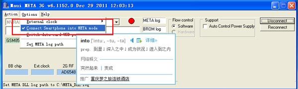

      1. Open Tools, select Options — Conenectsmartphone into META mode

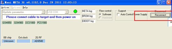

      2. Reconnect, and then the phone off, remove the battery for 5 seconds and then loaded back Do not switchconnected to a computer, connected for the first time need to install the driver, open the Device Manager, you can see an unrecognized hardware, the name of the CDC of Seria mouse Right-click on it and choose Update Driver, the installation was successful
      www.needrom.com_wp_content_uploads_2013_04_g_2.

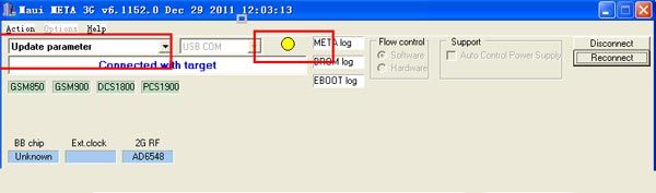

      3 installed drive, wait for the tool to display yellow, look at the picture below to select updata parameter:
      www.needrom.com_wp_content_uploads_2013_04_g_3.

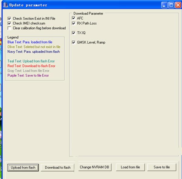

      4. The updata parameter is selected will pop up the following window, do not need to modify the
      www.needrom.com_wp_content_uploads_2013_04_g_4.

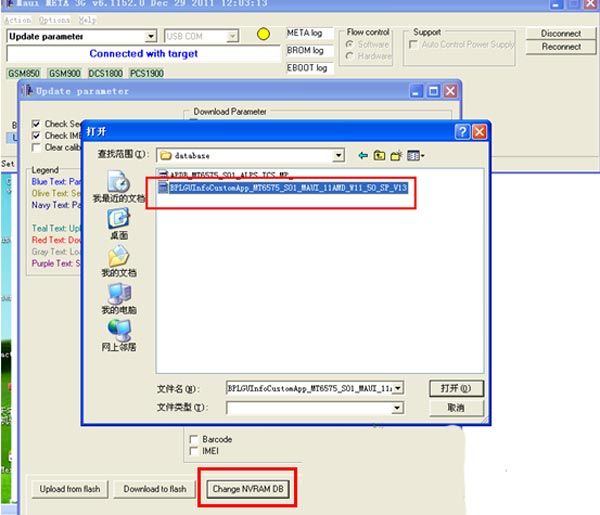

      5. Select change NVRAM DB, select the database software
      www.needrom.com_wp_content_uploads_2013_04_g_5.

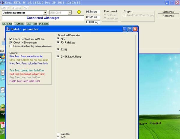

      6. Select Load from file, select MX86.ini parameter file
      www.needrom.com_wp_content_uploads_2013_04_g_6.

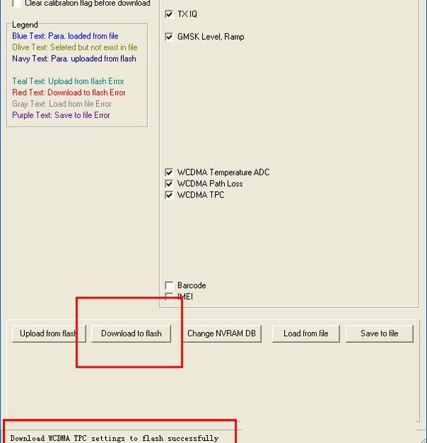

      7. Select Download to flash you can, As:
      www.needrom.com_wp_content_uploads_2013_04_g_7.

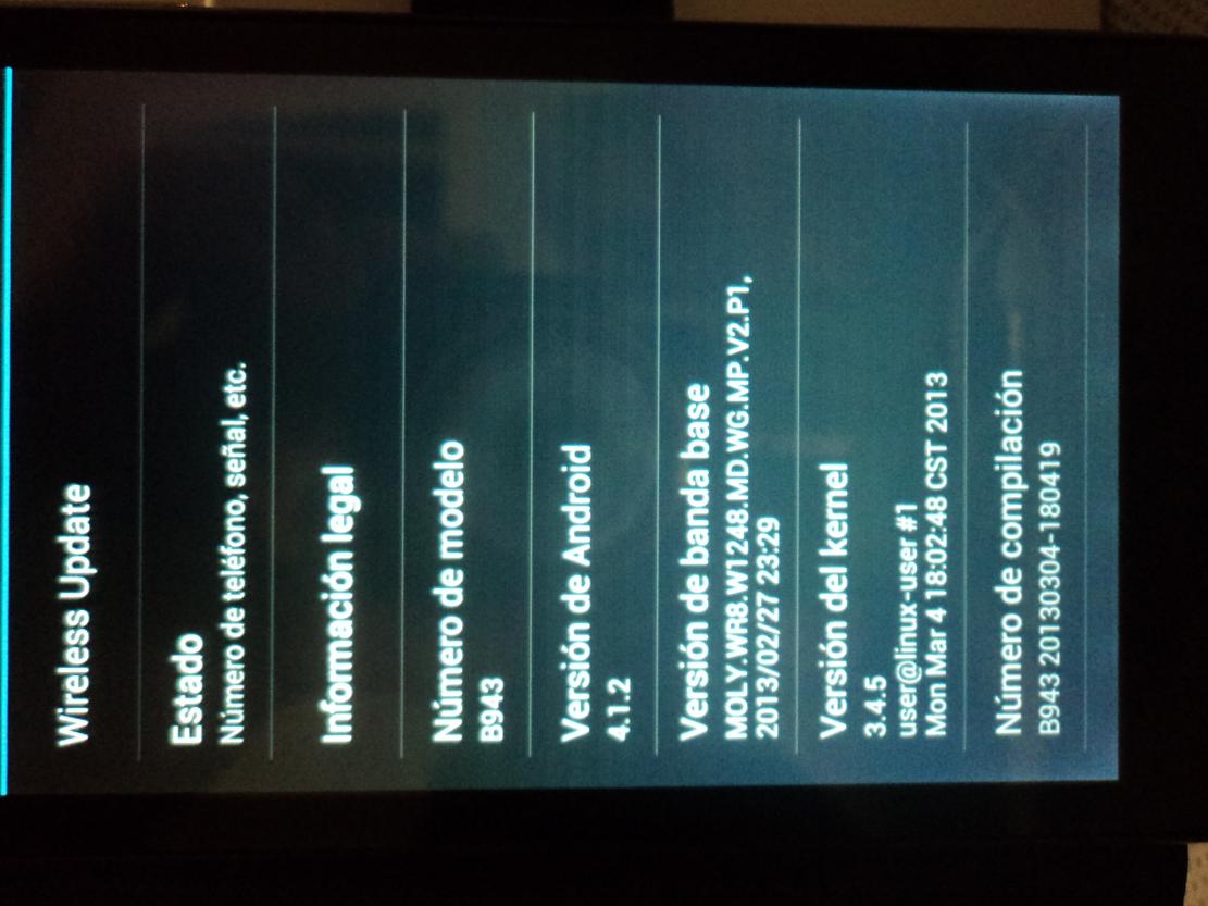

                  Los que tenéis problemas con el tema ese de las llamadas. Podriaís decirme que versión de banda base y fecha os aparece cuando váis a Ajustes, Información del teléfono?
                  Por casualidad es la siguiente coincidiendo en absolutamente todos los números, fecha y hora: MOLY.WR8.W1248.MD.WG.MP.V2.P1, 2013/02/27 23:29
                  Googleando un poco el nombre de esa banda base veo usuarios con otros teléfonos que se quejan de lo mismo. Si sólo es problema de la banda base creo que estoy muy cerquita de dar con la solución :smile:

                      El mismo que tenía yo y con la misma fecha además. Yo no sé si mi móvil también tendrá ese problema porque nunca he metido una sim en el, jejeje.
                      -Si quieres prueba a descargar esto https://www.dropbox.com/s/khx60t8c8tsuar2/modem.zip?m
                      -Descomprime el zip y te quedará un archivo llamado modem.img.
                      -Pon el teléfono en modo avión.
                      -En el móvil con root Browser o root Explorer renombra el modem.img que está en /system/etc/firmware a modem.bak (un backup vamos).
                      -El modem.img que te has bajado metelo con root Browser o root Explorer en /system/etc/firmware y ponle permisos RW-R--R-- (o lo que es lo mismo 644).
                      -Reinicia y ahora al ir a ajustes e inicio deberías tener una banda base terminada en V7 y con fecha de finales de Marzo (sacada de una rom 4.2 del Zopo ZP800H).
                      -Prueba a ver si sigues teniendo los problemas con las llamadas o si ya va bien.
                      A ver si hay suerte :smile:
