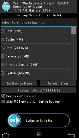

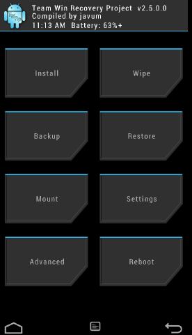

Hasta ahora no había sido posible conseguir que TWRP 2.5.0.0 funcionara en nuestro teléfono.El motivo era el aumento del tamaño de este recovery, que sobrepasaba el espacio máximo destinado a la partición Recovery (6MB), lo que impedía su instalación.
Aún cuando yuweng proponía en este tutorial aumentar dicha partición a 7MB, al menos en nuestro teléfono, esto no funciona. El recovery no arrancaba por más que se flasheara correctamente. Además hacer esto conllevaba cierto riesgo de brickeo.Por tanto la única solución válida es “adelgazar” el recovery.
Y eso es lo que he hecho, básicamente he comprimido algunas imágenes y eliminado todos los teclados excepto el principal, el de minúsculas. Evidentemente para tener un recovery incompleto nos quedamos con la versión anterior (2.4.4.0), pero el secreto consiste en copiar el archivo que contiene la inferfaz completa (ui.zip) en la SD interna.
Así tendremos un recovery TWRP 2.5.0.0 plenamente funcional, lo único particular que tiene es que cargará la UI desde la SD interna.A partir de la revisión 1.5 he añadido un teclado que nos permite acceder a casi todos los símbolos y números mediante pulsación larga en las distintas teclas.
Lo he portado usando la herramienta michfood-Port-TWRP-V2.5.0.0-Javum de yuweng, por tanto, el mérito para él y para Javum por compilarlo.
Si ya tenemos instalado un recovery, seguramente sea más cómodo usar la primera opción, es decir, la instalación desde el propio recovery.
El zip instalador del recovery ya se carga de copiar la interfaz de usuario a la SD interna, así que si usamos este método de instalación no es necesario que lo hagamos manualmente. En cambio si es el primer recovery que instalamos, deberemos usar SP Flash Tool, y flashearemos el contenido de la carpeta Recovery como se explica en el tutorial correspondiente.

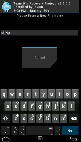

Rev 1.5 de TWRP 2.5.0.0, si lo bajasteis antes de las 21:35 (hora española) del día 26 de mayo de 2013, hacedlo de nuevo, ahora aún cuando no tengamos el archivo ui.zip copiado en la SD interna se usa la interfaz HD y no la de 320x480. La única limitación es que únicamente se mostrará el teclado de minúsculas, pero si pulsamos la tecla de mayúsculas estas se activarán de todos modos.
Además como novedad de esta revisión 1.5 he añadido la mayoría de símbolos, accesibles mediante pulsación larga.
Es decir, no importa que haya tenido que eliminar los teclados numérico y de símbolos, ya que el único teclado que he dejado lo he rediseñado completamente para cubrir las funciones de aquellos.
El otro cambio de la revisión 1.5 es una compresión de las imágenes más equilibrada, ahora la barra superior no aparece tan pixelada.Evidentemente, nada de esto nos afecta si tenemos el ui.zip en la SD interna.

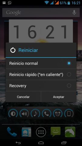

Estos parches nos permiten, además de modificar el tamaño de los botones virtuales, añadir un menú reiniciar extendido, con 3 opciones:
- Reinicio normal (el ya existente)
- Reinicio rápido ("en caliente")
- Recovery

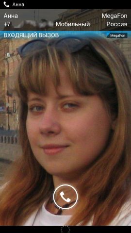

- Parche para Android 4.2.1 que hace que se muestre completa la foto de la persona que nos llama
Este parche igualmente se lo debemos a otro miembro del foro ruso, Bad_Thing, e igualmente hay que agradecerle a @Lovetz el que lo haya compartido conmigo.

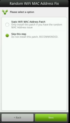

- MAC Wifi Fija H9610/ZP950H
Importante: Antes de instalar el parche, haced una copia de la carpeta /data/nvram. Si usáis el recovery TWRP, este tiene la opción de copiarla al hacer el backup del teléfono.
Si en vuestro teléfono la MAC del Wifi es aleatoria, es decir, varía cada vez que se reinicia; podéis instalar este parche para que este sea permanente.
Al aplicar el parche también se solucionará el problema de que al escanear por redes Wifi os pueda aparecer una llamada

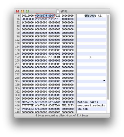

Tras su instalación, la MAC quedará fijada como 40:4D:65:74:65:6F.
Si deseáis poner otra MAC distinta, modificad el archivo WIFI incluido en el zip con un editor hexadecimal.
Las caracteres a modificar son los 12 señalados en la imagen. Podéis poner la que queráis, pero si los cuatro primeros caracteres no se corresponden a los asignados a un fabricante real, no se mostrará la MAC escrita sino que volverá a ser aleatoria.
En realidad el fabricante viene determinado por los seis primeros dígitos (tres parejas de dos), pero a base de prueba y error he descubierto que el teléfono acepta las MAC en los que tan sólo 4 de esos 6 dígitos son correspondientes a un fabricante real.

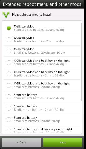

Estos parches son una unión de los dos tipos de parches ya existentes con el nuevo OGBatteryMod.
Con este “combo” podemos tener:
- Botones virtuales de diferentes tamaños (estándar, reducidos moderadamente y reducidos al máximo)
- Menú reiniciar extendido (con opción de reinicio rápido y recovery)
- El ya mencionado OGBatteryMod
- Y ahora, además, la posibilidad (opcional) de cambiar el orden de los botones virtuales, dejando la atrás a la derecha en lugar de a la izquierda.
Usar sólo en Android 4.2.1 (Compilación 20130427-162946), ya sea en la rom oficial de Zopo o en la mía.

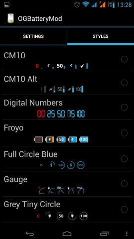

OGBatteryMod.

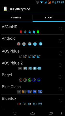

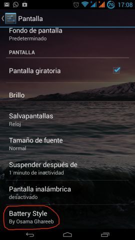

OGBatteryMod es una aplicación de Osama Ghareeb que nos permite cambiar el estilo del icono de batería de modo instantáneo, sin necesidad reiniciar, pudiendo elegir entre varios de ellos.
Originalmente vienen 16 estilos de batería, pero en esta tercera revisión de mi parche yo he agregado otros 25, lo que hacen un total de 41 estilos.
Para configurarla debemos entrar dentro de una nueva opción llamada "Battery Style" en Ajustes, Pantalla.
O bien pulsando tres veces seguidas el icono de la batería en la barra de estado.

En esta revisión 3 he incorporado 25 estilos de batería extra respecto a la primera revisión, y 16 desde la segunda, entre ellos el estilo Jelly Bean que venía con nuestro teléfono de fábrica, y que al instalar el mod perdíamos.
Ahora dicho estilo es el por defecto (Default), y el antiguo "Default" lo he renombrado a "Vertical Green". Entre esos nuevos estilos también he agregado el del Xperia Z, el de CM10 o el de Lewa.
La revisión original llevaba 16 estilos, ahora tenemos un total de 41 tipos de batería. En la segunda revisión había 25.
Además de agregar nuevos estilos, en la revisión 3 también he modificado el porcentaje al que cambian de estado algunas baterías, como la Default, entre otras. Ahora esta cambiará exactamente en los mismos puntos que lo hacía la original de la rom.
Además he corregido la animación de carga de la batería Sense.La revisión 3.1 corrige un problema con la batería Gauge, a la que le faltaba el icono del 100%, así como con HoneyComb White, que ahora tiene el mismo tamaño que el resto de “Honeycombs”.

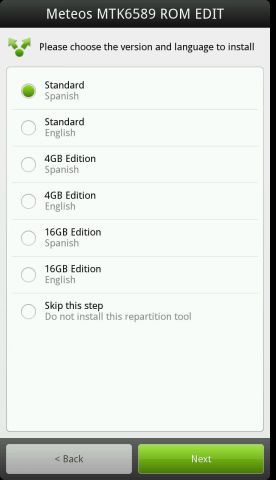

- Corregidos (en la 2.0bfix) los archivos EBR1 y EBR2 para los distintos tipos de particiones. En anteriores versiones (incluida la 2.0b) no eran exactamente los adecuados, especialmente los de 2.77GB, no era de dicha capacidad, sino algo menos.

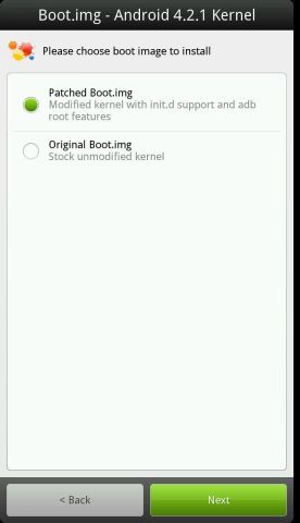

- Agregada la posibilidad de elegir entre el boot.img (kernel) parcheado, con soporte de init.d y funciones root en adb, y el original de Zopo, sin modificaciones.

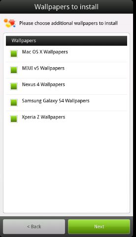

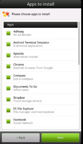

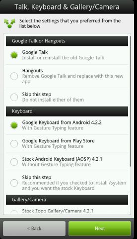

- Nueva sección donde poder elegir si se quiere el teclado original de la 4.2.1, el de Google de 4.2.2 con Gesture Typing, o bien el nuevo de Google de la Play Store, también con Gesture Typing.
- En la misma sección anterior también se puede elegir entre si se quiere Google Talk, Hangouts o ninguno de los dos; así como que galería y cámara queremos, la original (recomendada) o la de Android 4.2.2.
- Por último, ahora es posible elegir como idioma por defecto el ruso.

- Agregada la posibilidad de instalar el parche para corregir la MAC del WiFi aleatoria. Sólo para aquellos que tengan este problema.

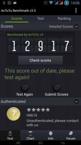

- Agregado AnTuTu Benchmark.

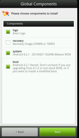

Rom H9610/ZP950H - Android 4.2.1 [Compilación 20130604-162946-Meteos_2.0d-Geolyte] con Aroma Installer
- Rom pre-rooteada con boot.img “inseguro” y soporte init.d (opcional desde 2.0b).
- APKs “zipaligneadas”.

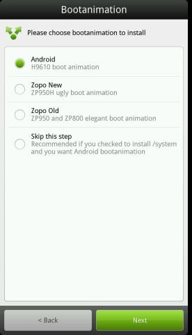

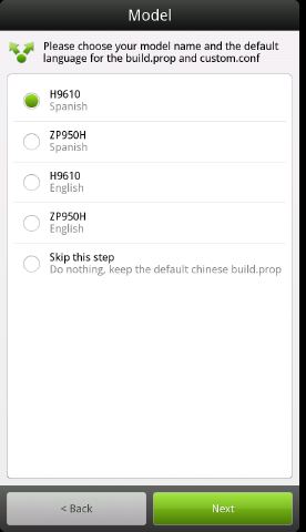

- Posibilidad de elegir el idioma por defecto (castellano, inglés, ruso (desde la 2.0b) o chino).
- build.prop y custom.conf: Es posible elegir el nombre del modelo (H9610 o ZP950H).
- build.prop: zona horaria cambiada a Europa/Bruselas (salvo si optamos por no aplicar ningún mod del build.prop o elegimos como idioma ruso).
- Posibilidad de elegir el bootanimation (Android, Android 4.2.2 Google Edition (desde 2.0c), Zopo nueva y Zopo vieja) y logo inicial deseado (Zopo o Android).

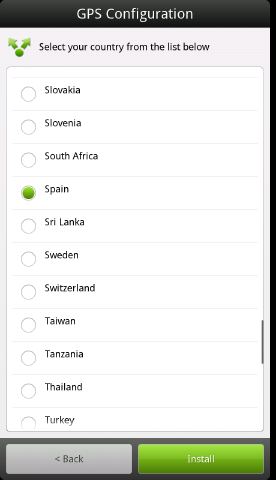

- gps.conf: Es posible elegir el gps.conf adecuado para nuestro país.
- Navegador: sustituida google.cn por google.es.
- Posibilidad de elegir entre el teclado original, el de Android 4.2.2 con Gesture Typing, o el nuevo de Google del Play Store, también con Gesture Typing.
- Galería y cámara originales, o bien las de Android 4.2.2 o Android 4.2.2 Google Edition (S4 y HTC One). Estas últimas sólo desde la 2.0c.
- Podemos elegir como queramos que sea la foto del llamante, o a pantalla completa (mod de Bad_Thing, gracias a él), o bien en el tamaño estándar.
- Menu de reinicio extendido, con opcion Recovery (mod de Angel_Hranitel, gracias).

- Parche para corregir el problema de la MAC del WiFi aleatoria.- OGBattery Mod rev 3.1, elige entre 41 estilos de bateria.

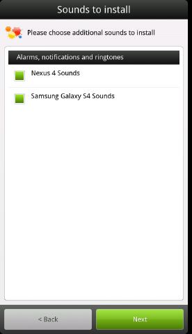

- Sonidos y fondos de pantalla del Samsung Galaxy S4

- Y lo más importante Aroma Installer, lo que nos permite elegir exactamente que queremos instalar de toda esta lista de cosas.
Meteos, version 2.0c-“Geolyte” de la ROM, 27 de junio de 2013
Después de un par de días de trabajo, acabo de terminar y subir mi rom más ambiciosa.
La he bautizado con el codename “Geolyte", y he usado como número de versión el 2.0.
En realidad “casi nada” cambia respecto a la anterior versión 1.1.5a, salvo la integración de las actualizaciones de apps que han salido en estos días, la principal (y gran) novedad está en el procedimiento de instalación: ahora se usa el instalador Aroma.

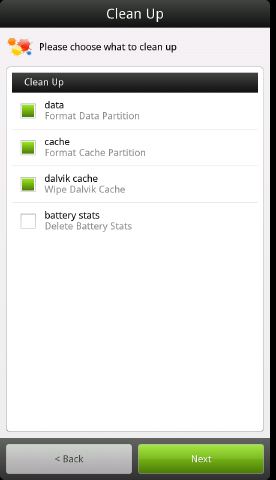

Esto permite personalizar la instalación al máximo, dejarla a nuestro gusto.
Por ejemplo, ahora si no queréis instalar alguna o ninguna de las apps que incluyo, podéis hacerlo.Podéis configurar el tamaño de los botones virtuales desde la misma instalación de la rom, sin necesidad de instalar parches externos.
Podéis elegir el nombre de vuestro modelo, bien H9610, o bien ZP950H.
Seleccionar que logo queréis, o bien el de Android (que viene con el H9610), o el de Zopo.
Igualmente doy la oportunidad de elegir tres boot animation distintas:
- La por defecto de Android (H9610)
- La nueva de Zopo, es decir, la del ZP950H (horrible y con sonido).
- O la antigua de Zopo, la de los teléfonos dual core MTK6577, la que venía con el ZP950 o el ZP800, mucho más elegante.
También podéis optar entre OGBatteryMod o la batería estándar, o incluso por no instalar ningún mod (no habrá reinicio extendido).

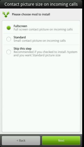

Además se puede personalizar el tamaño de la foto del llamante, bien el estándar (pequeña), o bien a pantalla completa (puede dar problemas de visibilidad en fotos con fondo blanco, no se vería bien el botón de coger la llamada).
Es posible incluso reparticionar la memoria del teléfono desde el propio instalador Aroma, o cambiar el recovery que usamos (CWM o TWRP).
Por último, podéis especificar vuestro país a efectos del GPS de una larga lista, de este modo se usa el gps.conf con los servidores más adecuados para cada caso, acelerando la descarga de los satélites. Esto si es una novedad, antes únicamente venía un gps.conf, el de España.
Doy las gracias a @darevix, ya que esta parte del GPS la he tomado de su ROM DRX para el ZP900.
También debería dar las gracias a kotek, ya que para crear mi instalador inicialmente me basé en el de su rom, puesto que jamás había creado uno.
Y nada más que la disfrutéis, con esta rom queda recopilado todo en el contenido de mi post en un sólo archivo.
Informadme si la instalación da algún problema, creo que no, pero hay tantas líneas de texto que se me puede haber colado algún gazapo.

- Rom pre-rooteada con boot.img "inseguro" y soporte init.d.

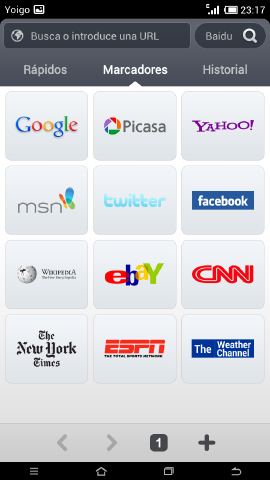

- Página de inicio del navegador cambiada a www.google.es.

Al instalarse la rom no se borra la partición data, únicamente formatea /system, la caché y la dalvik-caché.
Si queréis hacer una instalación limpia debéis hacer un Factory reset

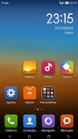

Meteos
286
1.108
Tutoriales, notas y actualizaciones
Roms distintas o no basadas en la oficial de Zopo (LeWa, MIUI, etc)
Ninguna de las roms de esta sección ha sido probada por mí, por tanto no puedo dar soporte sobre las mismas.
Dichas roms pueden tener bugs (o quizás no, no lo sé) y/o ser inestables, si las instalas es bajo tu responsabilidad.
Las roms las he tomado de los foros de nuestros amigos rusos:
http://4pda.ru/forum/index.php?showtopic=439116
http://forum.china-iphone.ru/zopo-zp950-zp950h-leader-max-f98.html
Gracias, por tanto, a @Lovetz y al resto de personas que las han ido publicando y recopilando.
Yo simplemente me he limitado a ponerlas aquí por si pudieran ser de interés para quien quiera. probarlas.

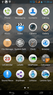

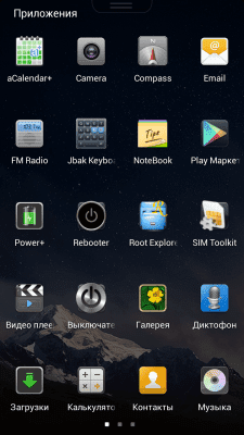

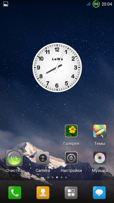

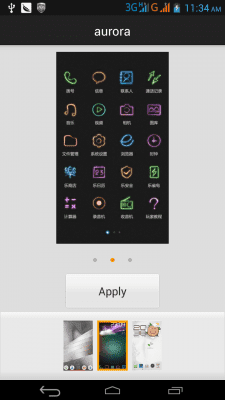

Rom LeWa_Mlais_0501H_v2, por parte del usuario de los foros rusos istomin36, basada en una del teléfono Mlais MX86 (equivalente el ZP950H/H9610).
http://forum.china-iphone.ru/post1072736.html#p1072736
http://4pda.ru/forum/index.php?showtopic=439116&st=620#entry22055650

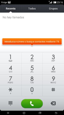

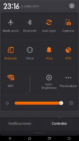

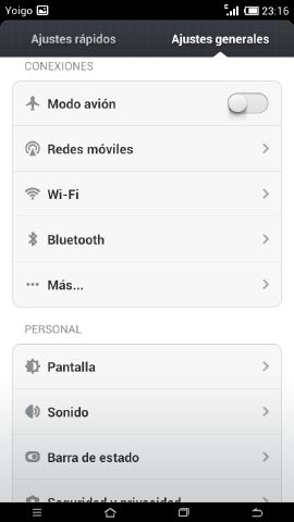

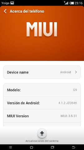

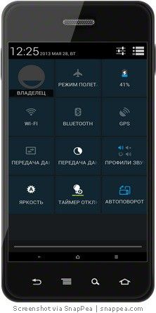

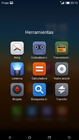

Rom basada en MIUI 3.6.1.4 v5 Beta 4.1.2 de los desarrolladores chinos 592zn para el teléfono GFIVE G9, modificada por istomin36.
El GFIVE G9 al parecer es otro modelo análogo al nuestro.
http://forum.china-iphone.ru/post1082057.html#p1082057
http://4pda.ru/forum/index.php?showtopic=439116&st=720#entry22315478
Esta versión está traducida al castellano. La traducción no es mía, yo simplemente me he limitado a agregarla usando el programa jBART de BurgerZ http://burgerz.pro/jbart/
Los agradecimientos a quien quiera que sea el traductor.
En esta versión funcionan la cámara y el Bluetooth.
- miui_v4.1.2_ZP950H_3.6.1.4-ES (Actualizada)
IMPORTANTE: Esta ROM no pide el PIN, sino el PUK. Para evitaros problemas, desactivad el PIN antes de instalarla.

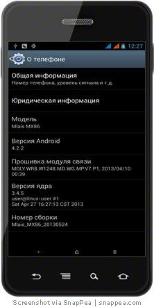

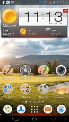

Rom para el teléfono Mlais MX86 (equivalente al ZP950H/H9610), con aspecto similar al del Samsung Galaxy SIV y supuestamente basada en Android 4.2.2. Pero siendo una rom china casi podría afirmar que es falso que sea Android 4.2.2.
Esta rom es un port de una del Lenovo S920 para el GFIVE G9 (otro de los teléfonos iguales al nuestro), hecho por los desarrolladores chinos de
592zn.com, y compartida por el compañero @Lovetz en este enlace.
Tiene muy buena pinta, los unicos peros son que no lleva el castellano incorporado (sólo chino e inglés) y que tampoco vienen instaladas las aplicaciones de Google (gapps).
Lo primero se “soluciona” instalando MoreLocale 2. Esta aplicación hace que nos aparezcan en español todas las aplicaciones que lo lleven incorporado, así únicamente quedarían en inglés los ajustes del sistema.
En cuanto a lo segundo, se arregla instalando el zip de las gapps después de la rom.

1. Hacemos un backup con el recovery.
2. Descargamos Datos 2.46GB H9610.zip o Datos 2.74GB H9610.zip y lo descomprimimos.
3. Abrimos SP Flashtool e igual que hemos hecho antes al instalar el recovery en scatter-loading seleccionamos el archivo MT6589_Android_scatter_emmc.txt
de la carpeta donde hemos descomprimido Datos 2.46GB H9610.zip o Datos 2.74GB H9610.zip.
4. Nos aseguramos que solo estén marcados EBR1 y EBR2.
5. Le Damos a Download, aceptamos el aviso, conectamos por USB el móvil apagado al PC. Igual que con el recovery si el proceso falla, desconectamos el cable, quitamos y ponemos la batería y repetimos este paso.
6. Si todo ha ido bien, saldrá de nuevo el círculo verde. Desconectamos el móvil del PC.
7. Ahora debemos ir de nuevo al recovery (Encender el teléfono manteniendo la tecla de encendido y Volumen+).
8. En el recovery hacemos wipe data/factory reset.
9. Opcionalmente si queremos restaurar los datos y aplicaciones instaladas vamos a backup and restore, advance restore, elegimos el backup que hicimos en el paso 1, y por último le damos a Restore data.
10. Reiniciamos desde el recovery. En este primer arranque tras el reparticionado es posible que nos aparezca una notificación diciendo que el Almacenamiento del teléfono está dañado, en ese caso pinchamos en ella.
Se nos mostrará un cuadro de diálogo preguntándonos si queremos formatear la tarjeta SD, no se refiere a la SD externa sino a la memoria interna del teléfono, por lo que lo hacemos sin miedo pulsando en Formato.
Tras hacer esto último, listo, ya tenemos la partición Data (donde se instalan las apps) ampliada a 2.46GB o 2.74GB.

En teoría se podrían usar los archivos EBR1 y EBR2 que he publicado para ampliar la partición data de otros teléfonos MTK6589 distintos al ZP950+/H9610. Simplemente habría que sustituir el
scatter del H9610 con el correspondiente al modelo de que se trate.
Con
MTK Droid Root & Tools podéis generar dicho scatter. Evidentemente no me hago responsable de los daños causados en caso de problemas, y si se hace esto siempre es aconsejable tener un backup de la rom.

Actualización 8 (23 de abril de 2013): Añadido parche para hacer fija la MAC del Wifi.

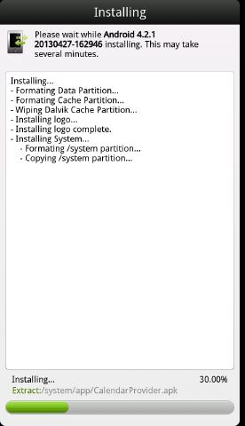

Actualización 9 (29 de abril de 2013): Añadida Rom H9610 - Android 4.2.1 (Compilación 20130427-162946-Meteos) para instalar desde el recovery.

- Añadidos parches “combo”: menú reiniciar extendido + cambio de tamaño de los botones virtuales

- Añadidos parches “combo” corregidos: menú reiniciar extendido + cambio de tamaño de los botones virtuales

- Añadidos nuevos parches “combo cuádruple” (con OGBatteryMod) que permiten cambiar el orden de los botones virtuales, dejando la tecla atrás a la derecha.
- Añadidos también parches con la batería estándar (sin OGBatteryMod) y el reinicio extendido, pero con el orden de los botones cambiado.

- Agregado recovery TWRP 2.5.0.0 para H9610/ZP950H.
Actualización 22 (26 de mayo de 2013):
- Agregado revisión 1.5 del recovery TWRP 2.5.0.0 para H9610/ZP950H. Ahora con nuevo teclado con símbolos para el supuesto de que no tengamos el archivo ui.zip en la SD interna.
Actualización 23 (28 de mayo de 2013):
- Actualizados todos los parches que incluyen OGBatteryMod a una nueva revisión, la 3. Incluye 25 estilos de batería, ahora hay 41 en total. Corrige también algunos errores.
Actualización 24 (29 de mayo de 2013):
- Subida revisión 3.1 de los parches que incluyen OGBatteryMod. Básicamente corrige un error en la batería Gauge, a la que le faltaba el icono del 100%

- Agregado parche que instala el logo y la antigua bootanimation de Zopo (la que venía con los MTK6577), mucho más elegante que la nueva y sin sonido.

- Subidas versiones en castellano de MIUI.

- Subida la versión 2.0-Geolyte de mi ROM, la primera que lanzo con el instalador Aroma, que permite configurar hasta el último detalle que queremos instalar.
Actualización 29 (7 de junio de 2013):
- Subida la versión 2.0a-Geolyte de mi ROM, corrige los problemas encontrados con la instalación del archivo gps.conf, disminuye el tamaño del zip, y agrega parche para corregir la MAC aleatorio del Wifi.
Actualización 30 (10 de junio de 2013):
- Subida la versión 2.0b-Geolyte de mi ROM, básicamente agrega más personalización en el proceso de instalación con Aroma. No hay cambios internos en la rom.

- Subida versión traducida del mod de istomin36 de la última MIUI (3.6.1.4) disponible para nuestro teléfono. En esta funcionan la cámara y el Bluetooth.
