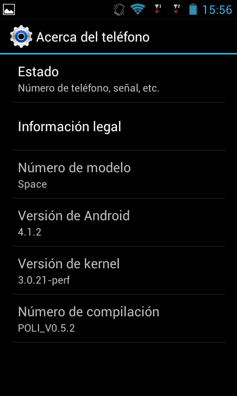

Instalación del Root en Poli Sapce.
He creado este script de instalación del Root y Busybox para el Poli Space.
Necesario:
-Windows. (Para linux aun no lo tengo echo)
-Drivers instalados. (Dentro del Zip en el PDF se especifica como instalarlos.)
-Poli space.
