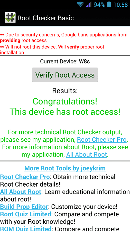

      CONSEGUIDO señores! Habemus root para el w8s!!!!!
      Os cuento lo que he hecho:
      En un PC con windows 7 o inferior he descargado los drivers ADB de esta web que ha compartido laviuda (Foro italiano).
      Doogee Mix Ofertas
      Con el THL conectado al PC y en modo depuración he instalado los drivers (tarda un poco y aunque ponga HTC da igual).
      A continuación me he descargado el eroot 1.3.4 de aquí (Eroot 1.3.4) y con el movil conectado, lo he abierto y he esperado unos minutos hasta que me salió un botón verde al lado derecho (root).
      [Imagen Externa Rota]:http://imageshack.us/a/img11/5939/grro.jpg
      Le he dado al botón verde, y después de un minuto aproximadamente, ya he completado el root. ¡Ya está!
      Al final he probado con el root checker y efectivamente, tengo root!
      imageshack.us_a_img11_6366_4pis.

                    Muchas gracias por el tuto. Conseguido después de tres o cuatro intentos.

                    @nunmenunme conseguido todo ok,eres un crack
