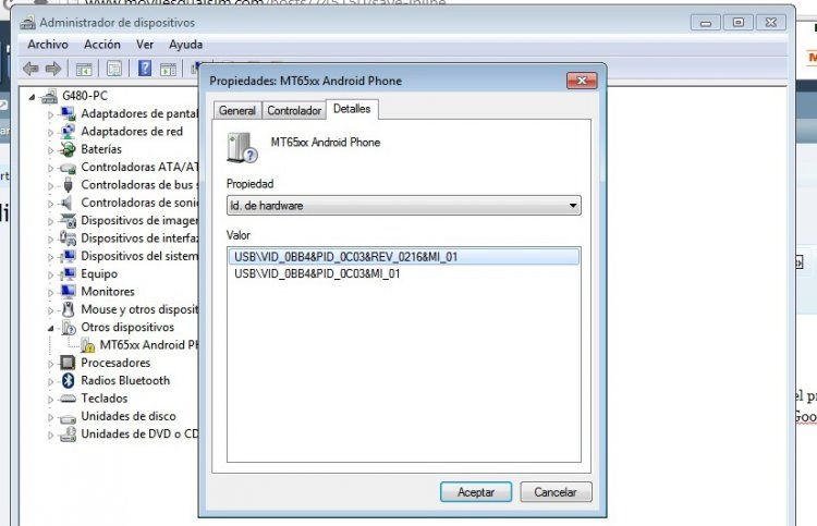

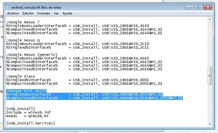

Como dije anteriormente en la review, el rooteo se realiza fácilmente con vroot. Antes de iniciar el proceso se deben tener instalados los drivers correspondientes, como no los encontré oficialmente, use los Google USB Drivers editando el archivo android_winusb.inf. Dependiendo de la version de windows en la que estamos trabajando, se añaden las siguientes lineas en el .inf ([Google.NTx86] si es de 32 bits o [Google.NTamd64] si es de 64 bits):

Quedando de la siguiente manera (en mi caso bajo [Google.NTamd64]):

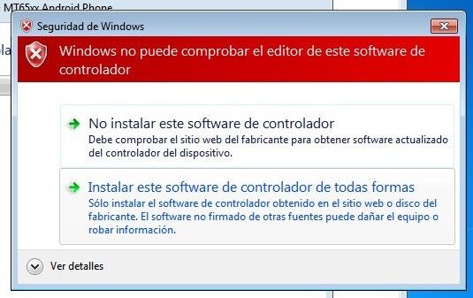

Ahora en el Administrados de dispositivos damos clic derecho sobre MT65xx Android Phone, Actualizar software controlador, Buscar en el equipo, elegir la ubicación del driver y cuando salga el aviso en rojo elegir Instalar este software de controlador de todas formas.

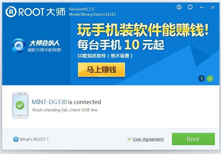

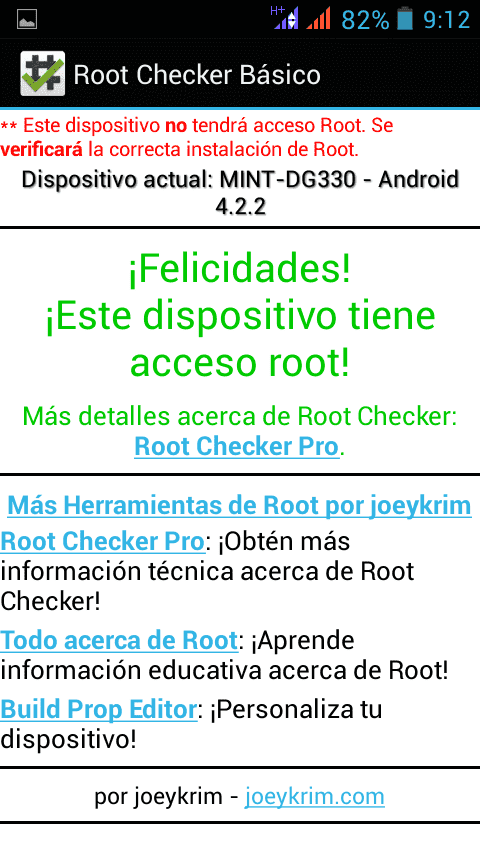

De esta manera los drivers quedan instalados y el móvil preparado para el rooteado. Previamente activada la Depuracion USB en Opciones del desarrollador y Fuentes desconocidas en Seguridad e instalado el vroot, conectamos el telefono para que sea detectado por el software, damos clic en root y esperamos. Al final saldrá un aviso de felicitación diciendo que el proceso ha concluido con éxito.

De esta manera tendremos acceso root y privilegios de superusuario, para poder usar por ejemplo, aplicaciones como Titanium Backup o calibradores de batería.
