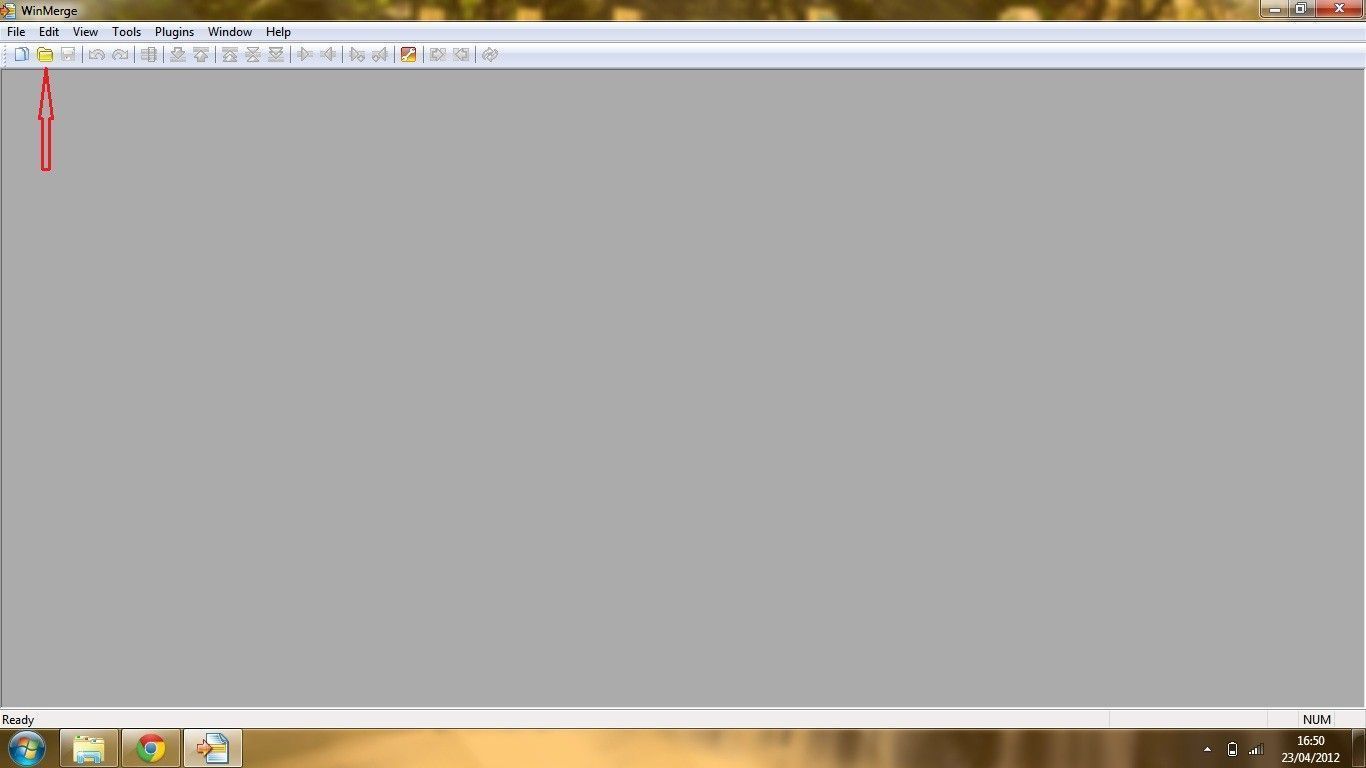

Se ejecuta el programa y nos aparece esta pantalla:
TUTORIAL - WINMERGE - Comparador de Roms 1879-1edf2483bdfc4e1a0e18ccc7a1ef1189.jpg

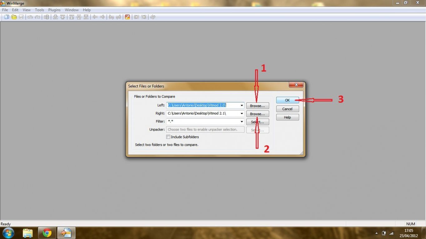

En ella abriremos en File/Open o bien en el botón de la carpeta. Al hacerlo nos pide que elijamos la ruta de las carpetas a comparar. En este caso en la posición 1 escojo Vitmod 2.0 y en la posición 2 la Vitmod 2.1.
Para que nos compare ambas carpetas por completo, sin seleccionar ningún archivo en concreto, entramos en la carpeta, p.e. Vitmod 2.0, y sin seleccionar ningún archivo dentro le damos a abrir. Con la otra haríamos lo mismo.
Para confirmar y que haga la comparativa lo damos a OK.

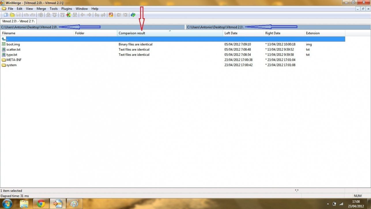

Nos hará la comparación. La que hemos puesto en la posición 1 aparecerá como de la izquierda y la que hemos puesto en la posición 2 aparecerá como de la derecha.
La pantalla se divide en diferentes columnas.
TUTORIAL - WINMERGE - Comparador de Roms 1887-aa6840eb80af41454ff38e7662343c77.jpg
Cuando sean carpetas, se puede navegar por ellas, comparando los archivos que incluyen. Cuando sean archivos compararán bien los binarios bien el txt, dependiendo del tipo de archivo del que se trate.

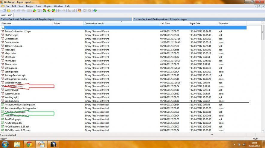

Vemos la pantalla siguiente. Yo siempre los organizo por la columna Comparision result. Así me pone los primeros los que son diferentes y luego los que son idénticos. Al final del todo los que existen en una y en la otra no.
Vamos a ver la carpeta system/app. En este caso son diferentes hasta donde he marcado con la línea. A la izquierda también nos aparece un icono verde (idénticos) o rojo (diferentes).

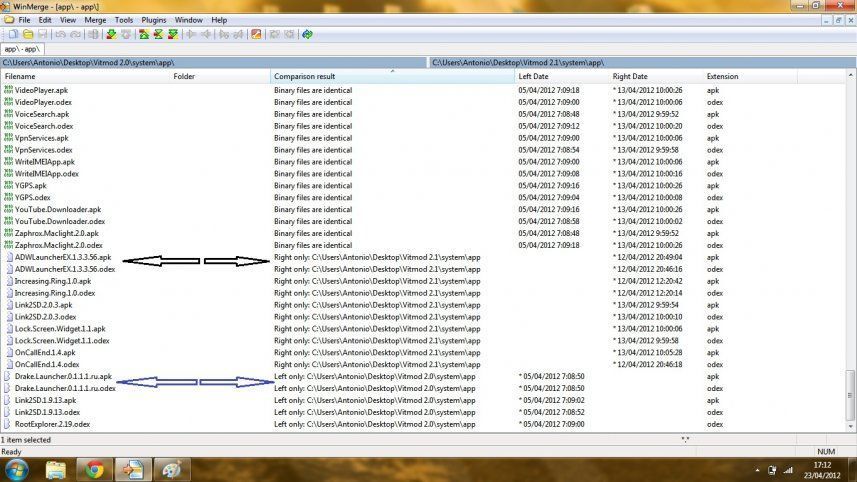

Abajo del todo de la comparativa, vemos que el ADW Launcher viene incluído en la Vitmod 2.1, y no en la Vitmod 2.0, donde sí incluían el DrakeLauncher, y han desechado en la última versión. Ver también los iconos a la izquierda del nombre del archivo.
TUTORIAL - WINMERGE - Comparador de Roms 1886-8910aee427be3a9d7301bccb0c4948ed.jpg
De esta forma tendríamos que "escudriñar" toda la rom, carpeta a carpeta, viendo los archivos que son diferentes o nuevos. Los extraeríamos de la rom más actualizada y los incluiríamos en un parche, que tendríamos que crear.
