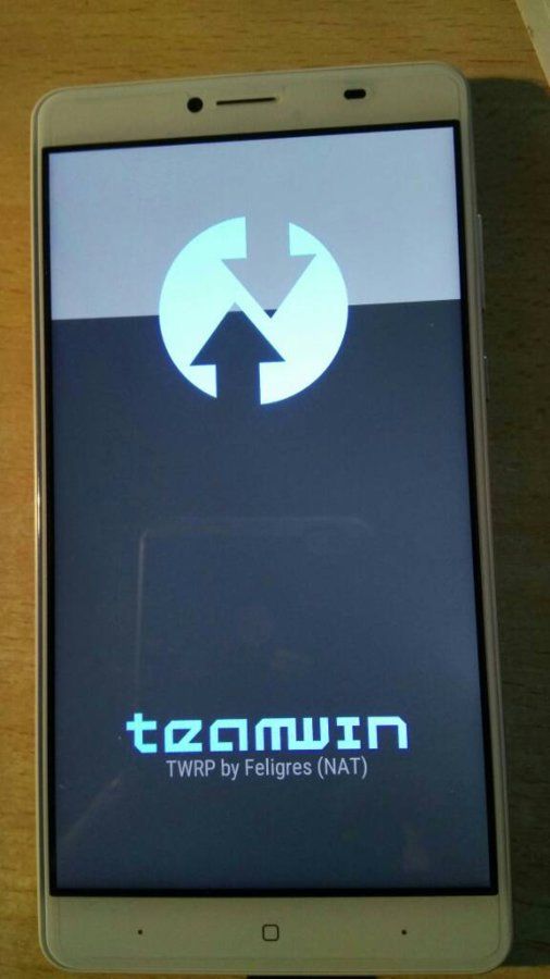

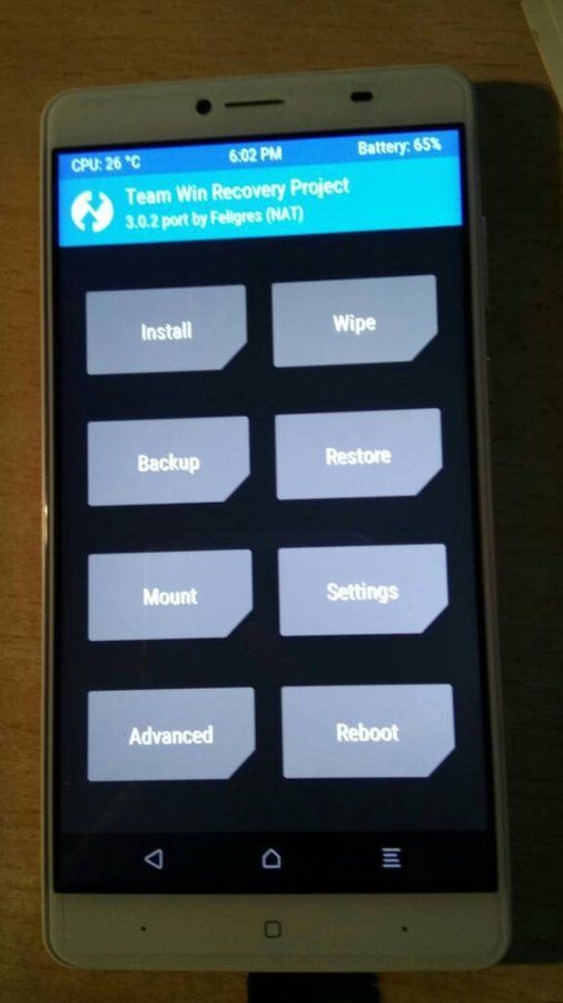

RECOVERY Y6 Max TWRP 3.0.2 By Feligres (NAT)

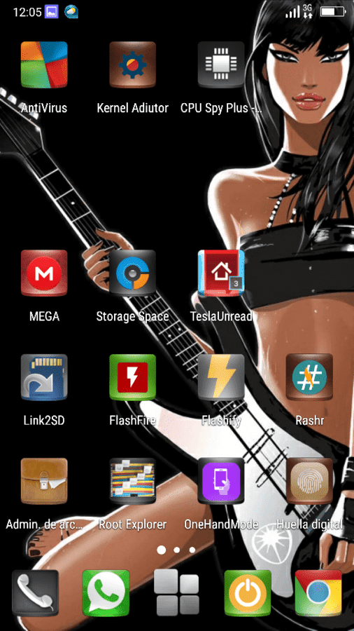

Hoy es el primer dia que cogo el Y6Max, ya que he modificado la rom de fabrica para dejarla lo mas ligera posible en el system, ya que la rom original tiene el system muy lleno.
Quiero comprobar el funcionamiento y subir la rom mañana.

Lo que me ha costado un monton es sacar una captura de pantalla, mas de 15 intentos...

He estado haciendo unas pruebas sobre lo que comentaste de la versión de Rom sobre la que se te instaló el recovery.
Efectivamente, hay que poner esa versión de la Rom de diciembre primero por Flashtools antes de instalar el recovery, sino no funciona y salen las rayas que te salieron con la rom de fábrica.
A ver si puedo esta tarde y lo añado al primer post.
Enviado desde mi Y6 Max mediante Tapatalk
He añadido información sobre la versión de ROM para instalar el recovery y que no tenga el "Efecto Canal+"
También he añadido una nueva versión del recovery TWRP más personalizada.
Gracias compi por todo el curro que te estás pegando.
He subido de nuevo el TWRP.
Tras la última modificación que hice el otro día, me he dado cuenta que no habia eliminado una partición.
No es importante, pero cuando se hace cualquier cosa con el recovery, como un backup, aparece un mensaje en rojo sobre esa partición. Las operaciones las realizaba bien, es mas molesto que aparezca.
Así que he eliminado la partición y lo he resubido.
