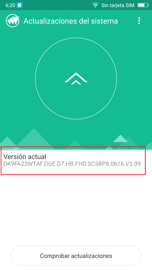

Correcto, el procedimiento es el que has descrito. El táctil funciona correctamente y es el que yo llevo instalado en el Y6 Max.
Descargas el zip, lo descomprimes y con el flastools cargas el scatter del zip descomprimido
Yo llevo el SuperSU en la sd externa, para en caso de querer meterlo en otra rom, ya esta en la memoria externa.
Necesito saber que versión de rom stock llevas, creo recordar que a partir de la 3.07 ya funcionaba el recovery, pero mejor si me dices la versión....
La pone aquí:
screenshot_1-png.306275
Hola Feligres, gracias por tu interés.
Ok, ya se donde comprobar la version, me llegó con la version V3.08.

Yo he llevado el recovery con la versión V3.08, lo puedes instalar sobre esa versión.
Has de tener los driver instalados para utilizar el Flashtools y siempre has de tener una rom de respaldo por si pasara algo, que las puedes descargar de needrom:
ROM DOOGEE Y6 Max | [Official]-[Updated] add the 03/17/2017 on Needrom
