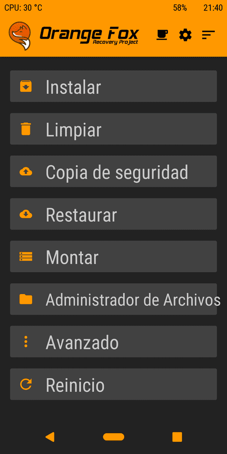

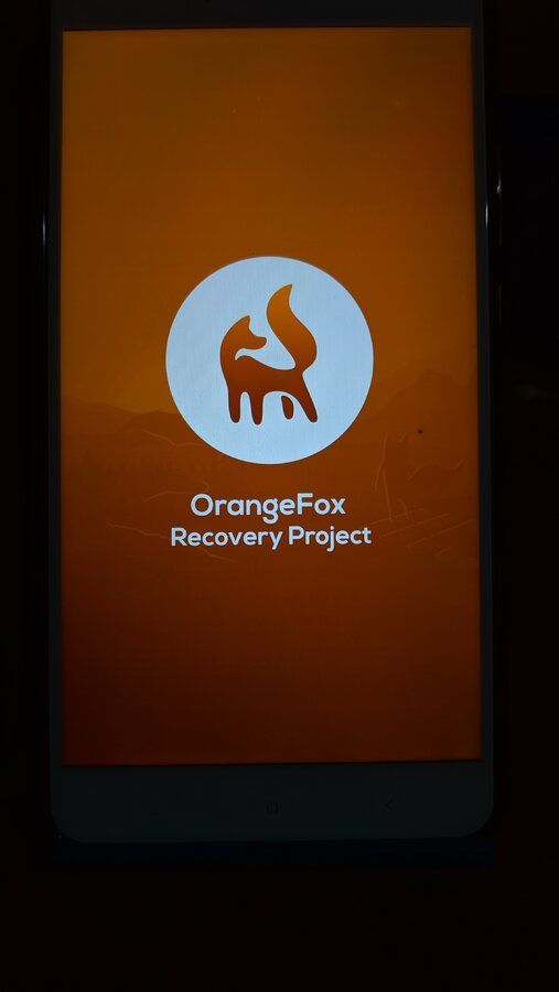

Este es el nuevo inicio del recovery, sólo lo instalé, aún no lo he usado.
