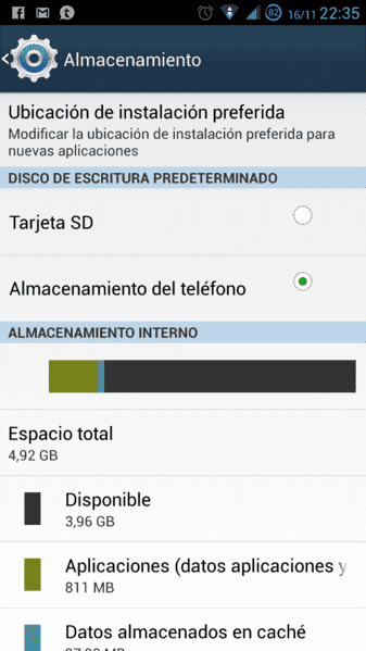

Al final, he podido redimensionar la memoria interna y conseguir que arranque; el truco era que después de llevar a cabo el tutorial se tiene que hacer format a System desde el recovery para que reconozca el cambio y logre sobrepasar la barrera del logo inicial XD... Adjunto captura de pantalla de como se a quedado:
