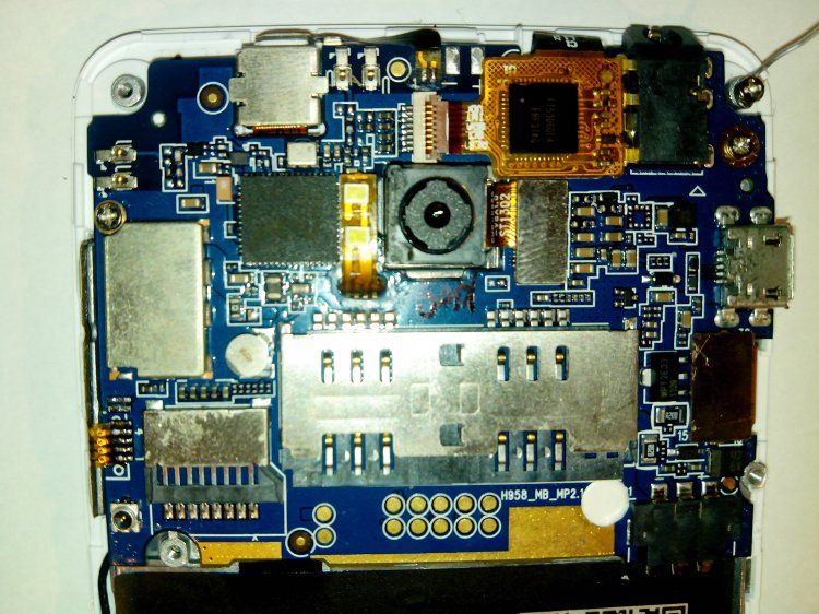

Intentando instalar una rom nueva con el SP Flsh Tool, le dí a borrar flash del todo. El problema es que ahora no enciende para nada el móvil y el programa SP Flash tool no reconoce el móvil por lo que no puedo instalar el preloader. He encontrado por otros foros que haciendo un puente entre masa y el "Test Point" se podría conseguir reflashear la NAND ya que en ese momento el SP Flash Tool ya reconocería el terminal. El problema que tengo es que no sé donde se encuentra el punto "Test Point" en el UMI X1. Adjunto un link a un vídeo de como lo hace un indio con otro tipo de móvil y una foto de la placa trasera donde debería de estar el "Test Point".
Si alguien sabe cómo podría reflashear el móvil desde cero, muchas gracias por adelantado!!!
