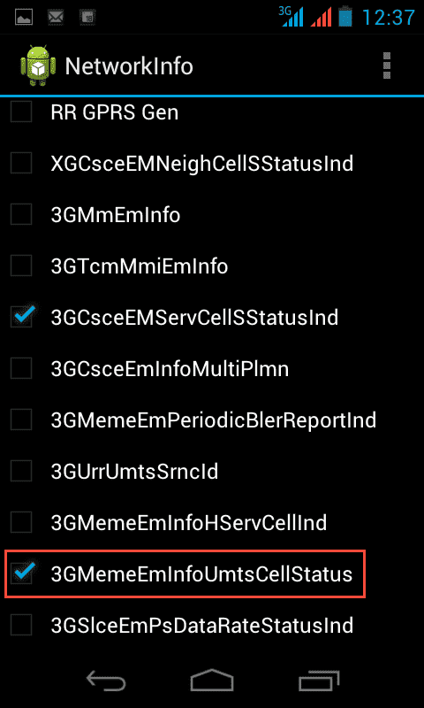

Para ello, seleccionamos la opción NetworkInfo-
Y dentro de eso hay varios ítem que proporcionan la información, pero yo prefiero el segundo "3GMemeEmInfoUmtsCellStatus"

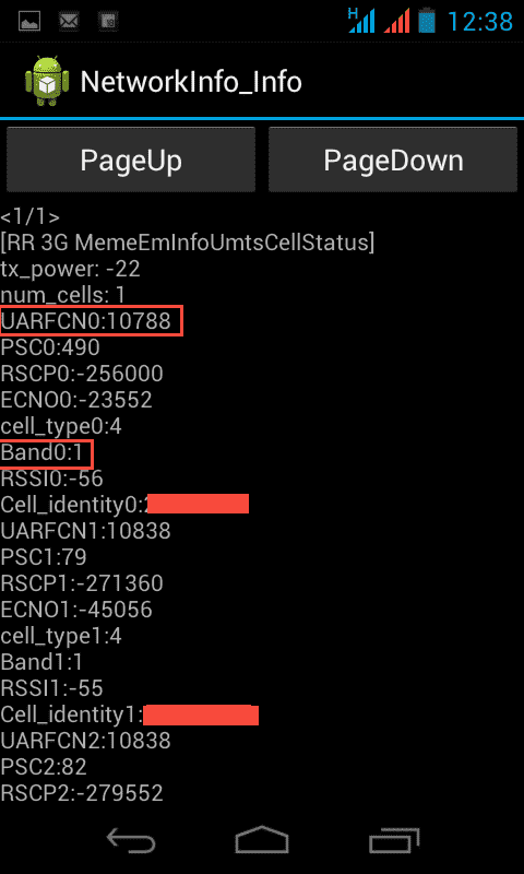

Por alguna razón, a veces tarda un poco en aparecer la información. Pero una vez que dejen de ser todo ceros, hay que mirar dos puntos:
El más obvio es el que pone Band0, en el que la banda 1 es la banda de 2100 y la banda 8 es la de 900. El segundo es el que pone UARFCN0: después hay un número que es el identificador del canal de bajada de la celda, el UARFCN. Aunque en la entrada de Wikipedia dice que el canal es la frecuencia * 5, eso sólo pasa para la banda de 2100 (en esta figura se puede ver que el canal que se está utilizando es el 10788, que se corresponde con la frecuencia de 2157,6MHz).
Para el resto de los casos se puede utilizar esta pequeña app calculadora, que nos permite ver que para 2100 el número estará entre 10562 y 10383 y para 900MHz estará entre 2937 y 3088.
Ahora ya sólo falta que quien tenga frecuencias 900 en su área lo pruebe y nos diga (yo por ahora con mi OT997D, sólo he visto el uso de la banda de 2100). Si hay suficiente material, hago una tabla resumen.
