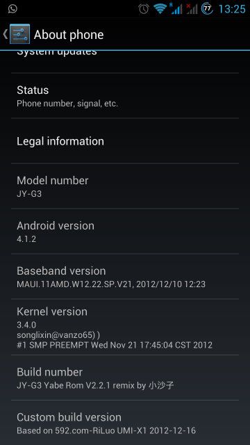

Link de descarga 4.1.2 con tema de Diablo 3: http://pan.baidu.com/share/link?shareid=162702&uk=2770984407
LINK DE DESCARGA DE LA ROM UMI X1 4.1.2 PARA G3: http://www.4shared.com/zip/YrGySZFl/1215_G3_ROM412-Signed.html
(flashear mediante CWM).

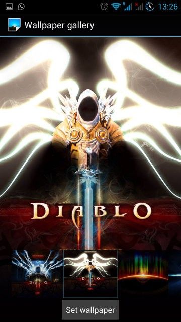

La versión es 4.1.2, pero parece ser que el creador de la ROM es demasiado aficionado al Diablo 3 que tanto la animación del inicio como el fondo de pantalla por defecto, tiene que ver con dicho juego.

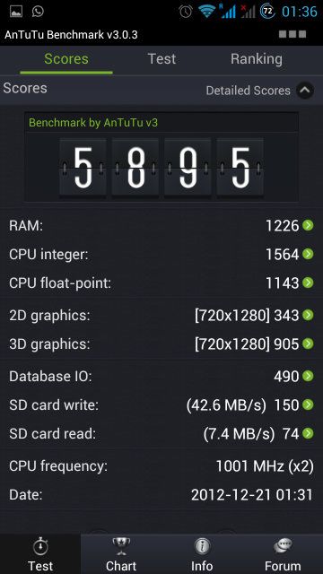

En cuanto a rendimiento, se nota algo más de fluidez cuando ya has dejado que el móvil se acostumbre al sistema operativo y haya dejado de escanear los archivos multimedia; pero tampoco hay un gran avance puesto que seguramente sea por la GPU.

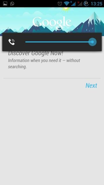

- El sonido de las notificaciones creo que es más bajo que antes.

i1077.photobucket.com_albums_w468_henxu_Screenshot_2012_12_21_01_36_28_zpsdad5c6b0_1_zpsd617c20f.jpg

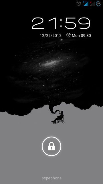

i1077.photobucket.com_albums_w468_henxu_Screenshot_2012_12_22_21_59_11_zpsaaf80a69_1_zps2172b2c8.jpg

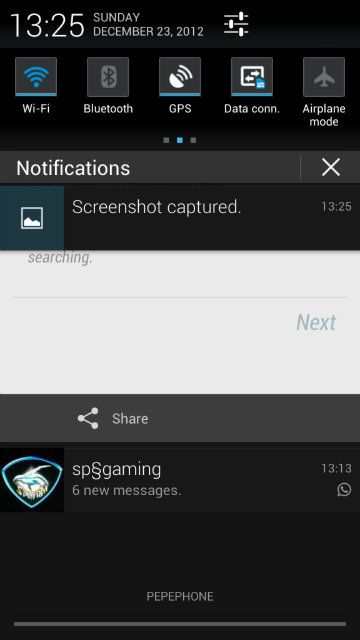

i1077.photobucket.com_albums_w468_henxu_Screenshot_2012_12_23_13_26_resized_zps365448be.jpg
i1077.photobucket.com_albums_w468_henxu_Screenshot_2012_12_23_13_25_48_zpresized_zpsb9397a01.jpg
i1077.photobucket.com_albums_w468_henxu_Screenshot_2012_12_23_13_25_04_zpsresized_zps06e7f783.jpg
i1077.photobucket.com_albums_w468_henxu_Screenshot_2012_12_23_13_25_38_resized_zpsd6189535.jpg
