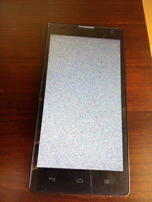

Síntomas:
Al reiniciar el teléfono entra en bucle, sale el logo de Honor y vuelve a reiniciarse.
Tras instalar los drivers adb VCOM, al conectar el teléfono SIN batería al ordenador, conecta y desconecta constantemente, no obstante desde el administrador de dispositivos de Windows se indica que el driver está actualizado y funciona correctamente.

Muchísimas gracias por todo!!
me voy a poner a ello ahora mismo!
dos dudas antes de nada...si pongo la c900b110 multilang luego se actualizará con el tiempo mediante OTA a c900b115 multilang o mejor meterla manualmente ya la c900b115 multilang?
En cualquier caso, estas son las oficiales, se supone que cuando saquen KK si debería de actualizarse mediante OTA no?
Para meter ya una cocinada como la 6pack, habría quer seguir otro tutorial nuevo verdad?
Vamos por partes, hay que ver si funciona, por el tema de los emeis sino tengo que hacer un cuarto tutorial alternativo, con lo que he leído, porque hay un caso de pérdida de imeis que ha sido resuelto de otro modo y acabo de leer y juntar en la cabeza las ideas.
Cuando este la oficial puedes hacer ota.
Para meter customs hay que crear otro tuto, pero primero quiero resolver vuestros dos bricks
Ten en cuenta que no tengo tu versión y yo nunca he tenido este problema,y no puedo comprobar las cosas, sólo leer a otros y usar la cabeza

de acuerdo!! pues ahora mismo estoy a punto de hacer el update (si por fin se me descargó)![DOUBLEPOST=1407803016][/DOUBLEPOST]Bien pues lo hice todo!! Funcionó lo del Root! Pero el IMEI sigue desconocido :([DOUBLEPOST=1407803181][/DOUBLEPOST]Ostia!! ya me deja acceder sal modo ingeniero con el código *#*#3646633#*#* parece que este ROOT es ROOT de los buenos! jeje voy a ver...
Hazme un favor, prueba a ponerte el último kit kat por update
