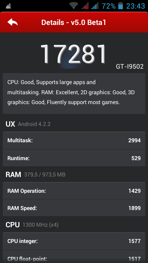

Desde hace un mes está le version 5 Beta 1 de AnTuTu Benchmark, el cual esta mejorado y hace un testeo mas exaustivo del terminal y por ende, la puntuacion ha vuelto a la original de hace un tiempo.
Nota: El mes que viene hará 7 meses que adquirí este terminal W450 y funciona mejor que nunca.
Google PLay: https://play.google.com/store/apps/details?id=com.antutu.ABenchMark5&hl=es
Esta es mi puntuación con este AnTuTu:
