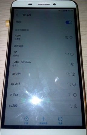

Párese que en algunos letv hay problemas de wifi algunos mas débil que otros...
Hoy e probado tapando con la mano donde va la antena de wifi y se pierde casi en su totalidad la señal...

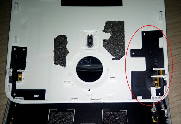

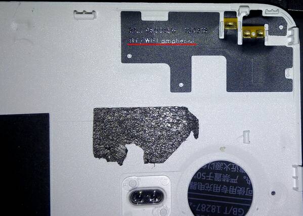

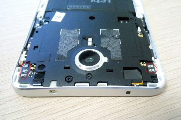

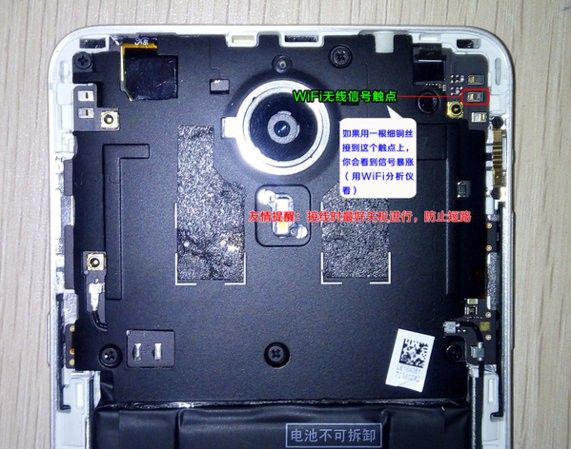

En un foro chino dicen que es problema de hardware...talves no sea tan difícil de arreglar...
Segun dicen en el foro chino, hay algunos celulares LETV X600 con problemas de hardware, pero que es sencillo de arreglar...
les dejo unas fotos como lo hacen...
Dicen que cuando se calienta hay una pérdida de elasticidad en esos contactos causando la perdida de o eficiencia de la antena de WIFI...
Talves algún manitas o alguien con más conocimiento se anime y pueda dar con la solución...
PD; en lo personal en mi casa aunque fluctúa la señal de full que sería 3 y baja a 2 me funciona bien, pero ya en lugares públicos donde hay señales wifi un poco más lejos, será complicado conectar...
