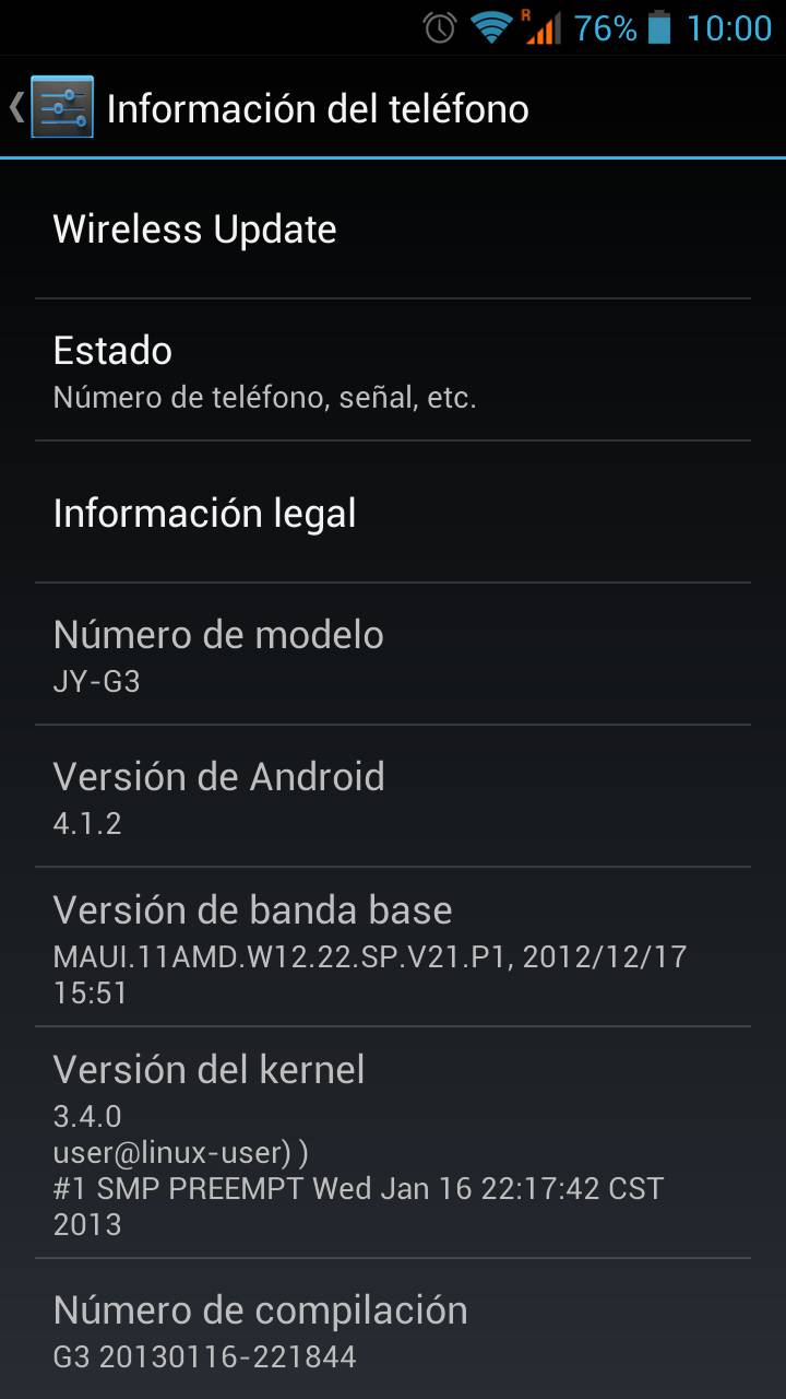

                    Gracias! En principio debería ser un problema de software que al crear la red WiFi en algunos terminales no transmite internet....podrías poner una captura de pantalla de la versión de ROM que llevas?
                    Enviado desde mi Nexus 7 usando Tapatalk 2
                  • retroarco81
                    retroarco81 Simdualero de Plata
                      2 Ene 2013
                      Calificaciones:
                      +0
                      Enviado desde mi JY-G3 usando Tapatalk 2
                      Adjuntos:
                    • jobrima
                      jobrima Simdualero de Platino
                        23 Ene 2013
                        Calificaciones:
                        +7
                        Gracias!
                        @Q3SoftQ3Soft puedes enviar una copia de pantalla de tu rom para ver si se exactamente la misma que lleva
                        retroarco81?

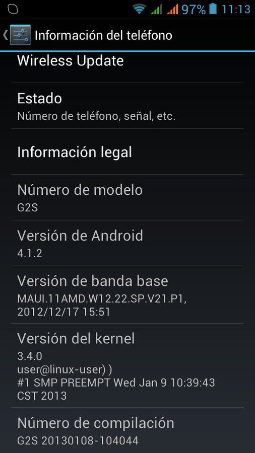

                        Yo tengo el G2S. Por ahora no he conseguido que ningún usuario con este teléfono haga la prueba y escriba sus comentarios. Algún usuario en el foro con este teléfono que pueda realizar la prueba?
                        Esta es la del g2s que tengo
                        img.tapatalk.com_d_13_01_27_6asehyju.
                        Enviado desde mi G2S usando Tapatalk 2

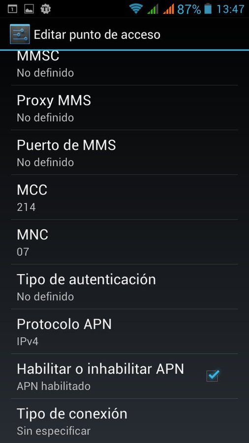

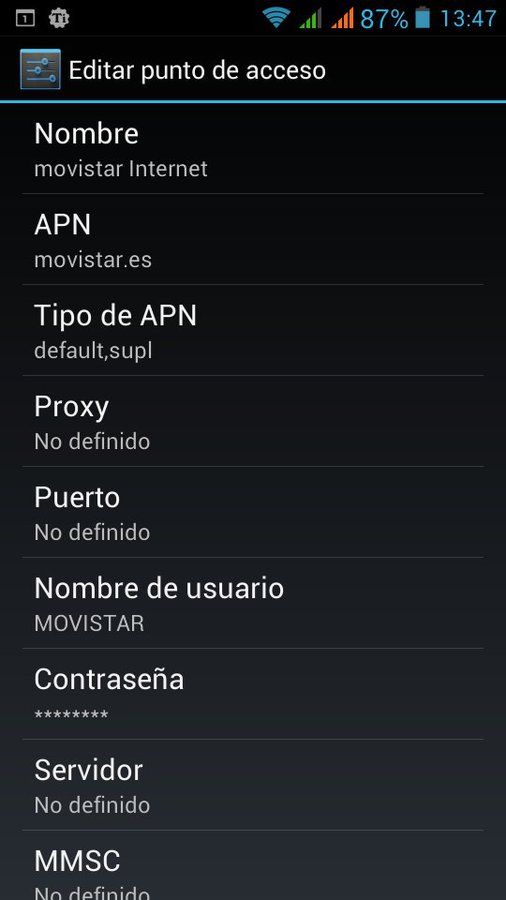

                          Según he leído en algún foro el apn también podría ser el motivo de no compartir internet. El tipo de apn debe ser internet, dum o internet,supl yo lo tengo así, podéis poner los vuestros?
                          img.tapatalk.com_d_13_01_27_a4a8ebyb.
                          img.tapatalk.com_d_13_01_27_ura9emy5.
