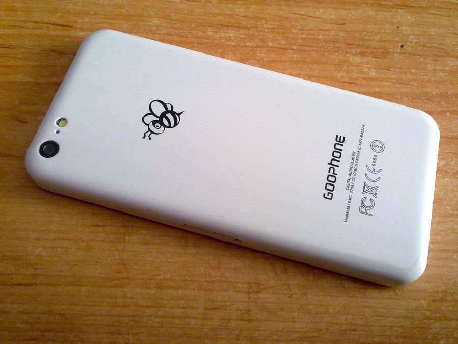

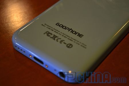

Para los del clon del clon (kuphone, vendido como Z5C en focalprice) con el logo de la abeja y goophone en la parte trasera, el goophone original, tiene escritas otras letras:
si os fijáis el nuestro tiene escrito otras letras se ve claramente:
el de abajo es el nuestro (el mío en concreto), en mtkdroid tool pone esto:
