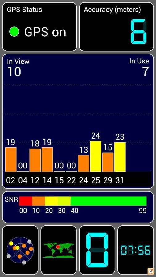

a mi me pasa igual pero como es la ROM con la que mejor me va el gps me quedo con ella
