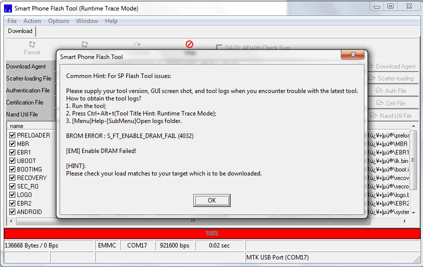

Hola chicos, tengo un problemilla....
Mi zopo un día derrepente se volvió loco.... se congelaba, se quedaba frito en el arranque (tanto en el logotipo, como en la presentación navideña) y si logra estos dos últimos pasos se cierran TODOS los procesos del sistema... y lo gracioso es que me pasa con 6 ROMs diferentes...
El caso es que leyendo esto y llevándolo acabo, me encuentro con un error que antes no salia...
la versión que estoy instalando es B_version_130521 ya que es el mismo terminal que Ander.
Como veis he marcado el PRELOADER, desmarcandolo me sale lo mismo.
Desmarca el preload y pruebas pero dándole a la opción de download.
