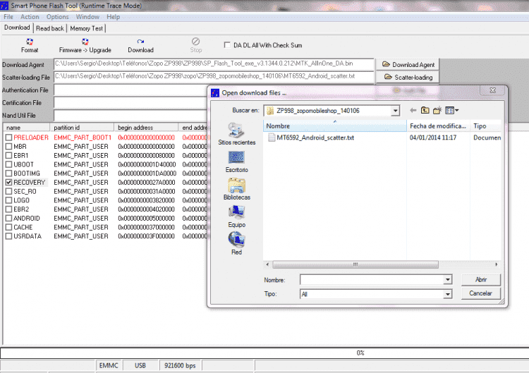

Cuando hayas seleccionado el scatter de la rom y tengas marcado el recovery, pulsa una vez sobre la palabra "recovery" y se abrirá esto:

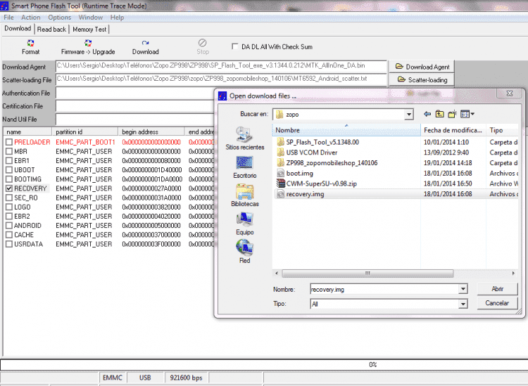

Es la misma carpeta donde se encuentra el scatter. Volvemos atrás y seleccionamos la ruta donde se encuentra el archivo "recovery.img" y lo seleccionamos.

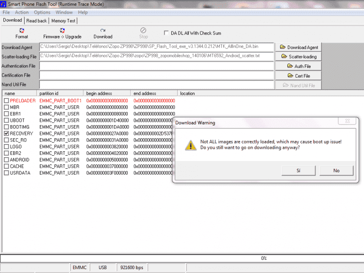

En cuanto lo seleccionemos aparece este mensaje que básicamente dice que no están seleccionadas todas las partes y que podría haber algún problema, no lo va a haber por seleccionar solo recovery así que le damos a "Sí" para continuar.

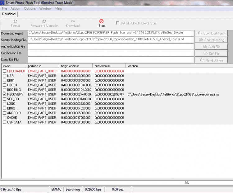

Y como veis al final está preparado para flashear correctamente.
