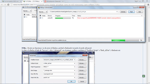

[DOUBLEPOST=1437155375][/DOUBLEPOST]@guille9191 salio un error.
[DOUBLEPOST=1437155408][/DOUBLEPOST]![]()
@GabrielAcosta @guille9191 tienes que configurar en avanzado todo con lo que te indica, la primera dentro de la carpeta de la rom tienes que seleccionar flash_erase_data.bat, la segunda no selecciones nada borra esa linea, la tercera el MPRG, la cuarta la msimage, la quina rawprogram y la sexta patch0 todos estos estan dentro de la rom debes de seleccionar archivo por archivo y flasheas

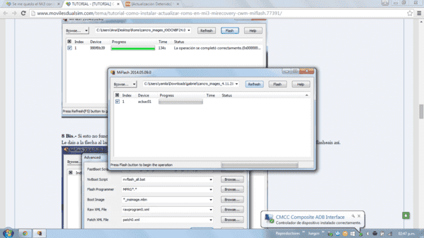

de donde eres? puede ser el flash ic a nivel hardware que este mal, la mayoria suele dañarse de hay@guille9191 bueno, y probe flasheando flash_all.bat, y cambiando los archivos del resto de la configuracion advanced y me arroja un error de particion. probe con el otro .bat, el flash_all_except _storage, con este si termina el flasheo pero quiere arrancar el equipo y se quedo en el logo de inicio como al principio del problema y la computadora quiere reconocer el dispositivo pero arroja un error al instalar os controladores de algo que dice MTU. asi que espero algun nuevo consejo, siento que mi mi3 se va al cesto de la basura.
