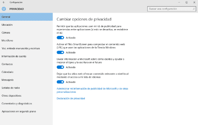

Ajustes generales de privacidad
Comencemos por lo más obvio. Abre los ajustes de Windows 10 y entra en Privacidad > General. La mayor parte de los ajustes de esta sección se explican por sí solos, pero esto es lo que hacen:
- Permitir que las aplicaciones usen mi id. de publicidad: Esto ayuda a Microsoft a ofrecer anuncios más personalizados en las aplicaciones que los tienen. Puedes desactivarlo sin que afecte a la experiencia de usuario.
- Activar el filtro Smartscreen: Esto envía las direcciones que visitas dentro de aplicaciones compradas en la Windows Store a Microsoft para que chequee que no están dentro de una lista de sitios maliciosos. Google hace esto mismo, pero de forma local, o sea, con la lista en el propio equipo, y solo envía las URL si tenemos activada la opción de compartir las estadísticas de uso. Creo que es una función bastante útil, así que la he dejado activada. Ten en cuenta que esto solo afecta a las direcciones que visitamos en otras apps diferentes al navegador Edge. Más abajo explicamos como activarlo o desactivarlo en Edge.
- Enviar información a Microsoft sobre cómo escribo: Esta función sirve para mejorar las sugerencias de autocompletar. Se supone que es para lo que escribimos con el teclado, o con la función de escritura manual en pantallas táctiles. Su definición es un tanto amplia para mi gusto. Recomiendo desactivarla.
- Dejar que los sitios web ofrezcan contenido local relevante: Si hablas otro idioma que no sea inglés, esta función podría ser útil. Siéntete libre de desactivarla.

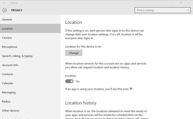

Ajustes de ubicación
Windows 10, al igual que iOS o Android, puede usar tu localización para ofrecer una mejor experiencia de uso en determinadas aplicaciones, Por ejemplo, puede chequear tu ubicación para que no tengas que teclear tu código postal cada vez que mires qué tiempo hace en tu barrio, o para mostrar donde estás en los mapas. Sin embargo, para hacer esto es probable que tenga que compartir tu ubicación con una serie de socios de confianza como el mencionado servicio meteorológico... o cualquier otro.
En un equipo de escritorio normal, probablemente no saques tanto partido a esta función como lo harías en un smartphone, o sea que puedes desactivarlo completamente si lo prefieres. Para ello solo ve a Configuración > Privacidad > Ubicación y mira la lista de aplicaciones de la parte inferior. Puedes desactivar aplicaciones de forma individual, o desactivar completamente la ubicación arriba. Tan solo ten en cuenta que la ubicación general necesita estar activa o Cortana no funcionará. Lo que nos lleva a:

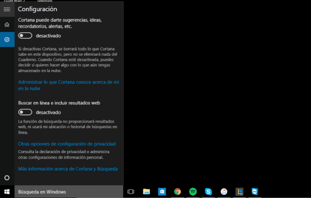

Cortana tiene algunas de las funciones más reñidas con la privacidad, pero también es una de las características más útiles del nuevo Windows, lo que significa que tienes que decidir entre parte de tu privacidad o esa utilidad. Para funcionar, Cortana registra tu voz (para entender lo que dices), tu ubicación (para ajustar las respuestas a dónde estás), lo que escribes (para contestar), tus contactos (para que puedas referirte a ellos), los eventos de tu calendario (para poder crearlos, editarlos o darte información sobre ellos), y más. Eso es mucha privacidad.
Por supuesto, no se diferencia mucho de Siri o de Google Now, que también recolectan un montón de datos (en tu smartphone en lugar de en el PC). Afortunadamente, al igual que esos otros asistentes, Cortana es fácil de desactivar si lo que quieres es una privacidad férrea. Para hacer eso debes cambiar las siguientes opciones:
- Desactivar Cortana: abre el menú inicio y teclea algo. Pulsa sobre el icono del bloc de notas en la parte izquierda y selecciona Configuración. Desde ahí ya puedes desactivar Cortana.
- Buscar en línea e incluir resultados web: Cuando apagas Cortana, verás aparecer esta opción. Puedes desactivarla si no quieres que te haga ninguna sugerencia desde el menú inicio, que también registra lo que tecleas y se lo envía a Microsoft para sus predicciones en vivo. Exactamente lo mismo que en Google.com, Chrome o Firefox.

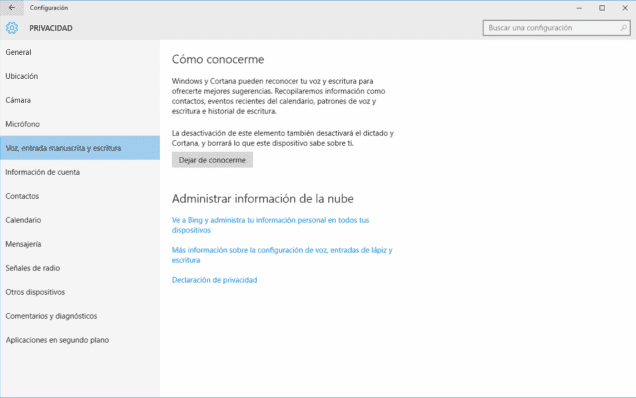

- Cómo conocerme: En Configuración > Privacidad > Voz, entrada manuscrita y escritura hay una función llamada Cómo conocerme. Esta es probablemente la característica que más vulnera la privacidad de todo Windows 10. Incluso después de desactivar Cortana, tendrás que hacer lo propio con esta función. Simplemente pulsa el botón Dejar de conocerme.
- Administrar información de la nube: Apagar Cómo conocerme hace que Windows 10 deje de almacenar datos nuestros en el equipo, pero tienes que eliminar la copia en la nube por separado. En esa misma ventana, haz clic en Ve a Bing y administra la información personal en todos tus dispositivos para borrar los datos de Cómo Conocermealmacenados en tu cuenta Microsoft.
Esto, junto al Enviar información a Microsoft sobre cómo escribo explicado antes son las dos mayores preocupaciones de privacidad de Windows 10. Gran parte de la razón es que usan un lenguaje tan vago que no especifica cómo y cuándo registra, digamos, lo que estamos escribiendo. Eso es muy problemático. Hemos contactado con Microsoft y nos ha contestado esto:
Este es el tipo de función que los usuarios pueden desactivar en cualquier momento. Microsoft no recoge información personal a través de esta característica. Lo que se recoge tiene solo fines de mejora de procesos. Por ejemplo, para mejorar el motor de traducción de escritura manual a texto, o para enriquecer el diccionario y las funciones de ortografía de Windows. Los datos pasan por un riguroso filtro múltiple que se asegura de no recoger información sensible o campos identificables como direcciones de email, contraseñas o claves alfanuméricas. Después, los datos recogidos se fragmentan en secuencias muy pequeñas de manera que no pueden ser reconstruidos para formar un conjunto identificable. Las muestras de datos recogidas son limitadas. Microsoft no captura todo lo que escribes, ni lo hace todo el tiempo.
En definitiva, que no es como un programa Keylogger. Es más un software de análisis de texto que selecciona partes de una secuencia y las analiza con fines de autocorrección y diccionario. Sin embargo, y una vez más, el concepto de lenguaje es extremadamente amplio, y la función sigue siendo preocupante desde el punto de vista de la privacidad. Si estás preocupado por este tema y puedes vivir sin Cortana, solo tienes que desactivarlo.

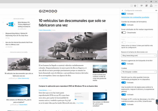

Microsoft Edge
El nuevo navegador de Microsoft, como la mayor parte de navegadores nuevos (y eso incluye a Chrome y Firefox) incluye algunas funciones que “llaman a casa”. Las encontrarás en Configuración > Configuración avanzada. Esto es lo que hay que hacer:
- Permitir que Cortana me ayude en Microsoft Edge: Si usas Cortana, rastreará tu historial de navegación para poder usarlo como referencia cuando le preguntemos cosas. Puedes desactivarlo si quieres.
- Mostrar sugerencias de búsqueda al escribir: Al igual que el menú inicio, Edge registra lo que tecleamos, pero lo hace para ofrecernos texto predictivo. Si no quieres que lo haga basta con desactivarlo.
- Proteger mi PC contra las descargas y los sitios malintencionados: Como ya mencionábamos en la primera sección, el filtro Smartscreen puede registrar las direcciones web que visitas para tratar de protegerte contra sitios maliciosos. Recomiendo dejar eta opción activada, pero si la quieres desactivar, nadie va a impedírtelo.

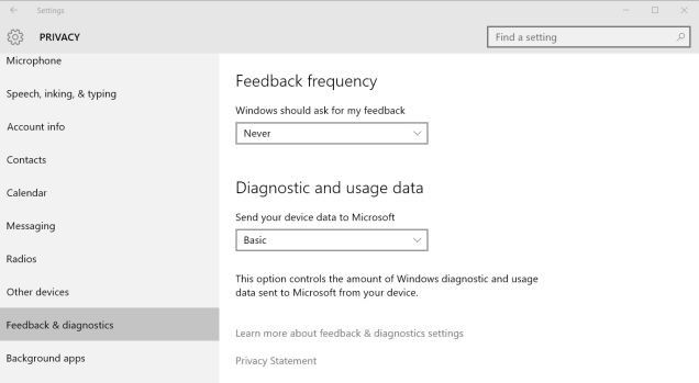

Comentarios y diagnósticos
Como tantas otras aplicaciones y sistemas operativos, Microsoft permite enviar datos de diagnóstico para ayudar a solucionar errores. Esa opción también envía información inadvertidamente que quizá preferirías no enviar, como registros de memoria o las apps que usas más a menudo. Si entras en Configuración > Privacidad > Comentarios y diagnósticos, verás dos puntos a tener en cuenta:
- Frecuencia: Ocasionalmente, Windows 10 te pedirá tu opinión sobre el sistema. Si no quieres que te moleste con ello simplemente selecciona Nunca.
- Diagnóstico y uso de datos: Esta función puede enviar un montón de información a Microsoft, incluyendo con qué frecuencia usas ciertas aplicaciones, cuáles son las que usas más a menudo, o capturas de memoria que pueden incluir fragmentos de un documento en el que estés trabajando durante un cuelgue. Puedes cambiar el grado en que lo hace.
