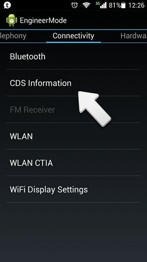

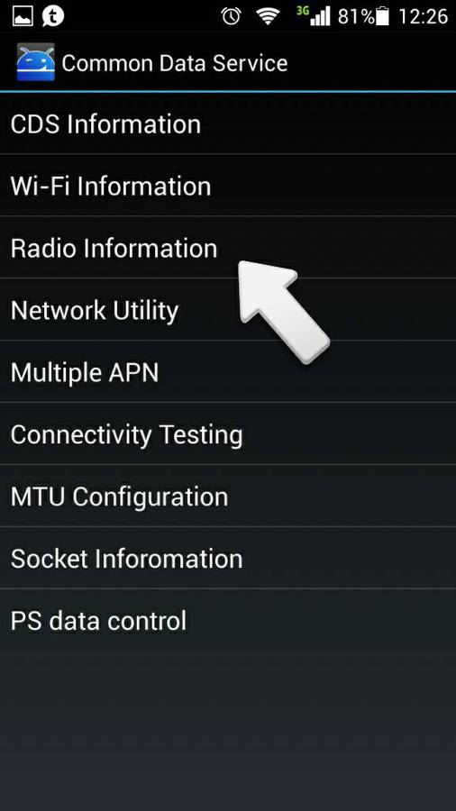

Lo primero como siempre es entrar al Modo Ingeniero e ir hacia el apartado de "Connectivity". Luego pulsamos en "CDS Information".
Después pulsamos donde dice "Radio Information "

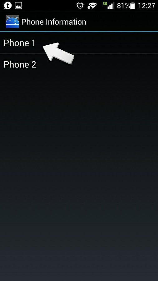

Seguidamente pulsamos sobre "PHONE 1"

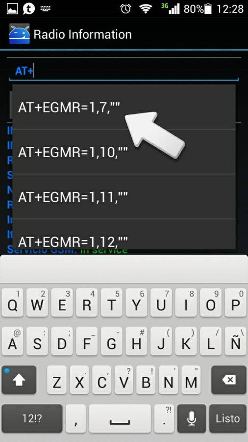

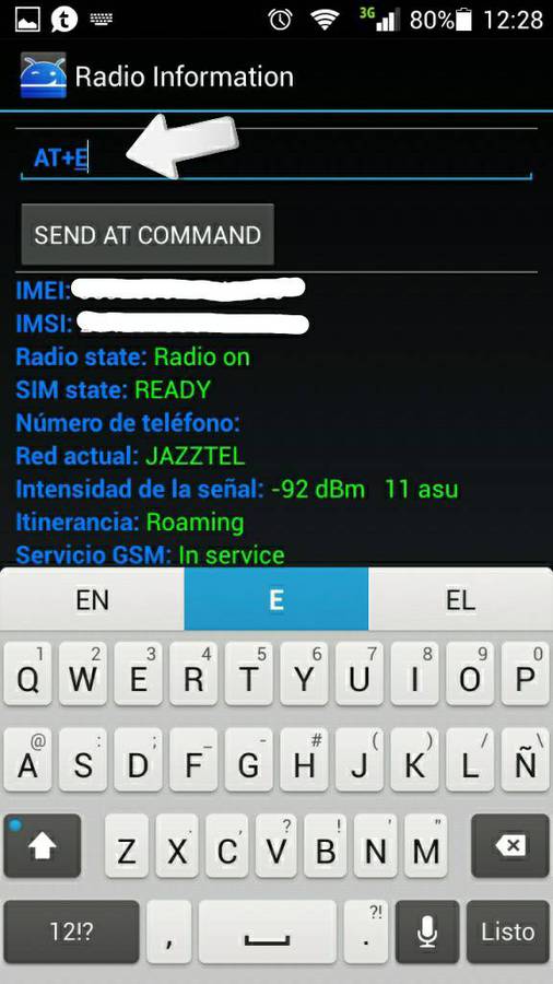

Veréis que en la parte de arriba pone AT+ pues justo al lado escribís E y os saldrá un desplegable con varias opciones:
Tenéis que marcar la que pone "AT+EGMR=1,7,""
Es muy importante que escribáis el IMEI correcto entre los paréntesis, ejemplo: AT+EGMR=1,7,"IMEI15DIGITOS" (el numero de IMEI lo podéis encontrar debajo de la batería o en la caja del móvil) Hay ocasiones en que es necesario dejar un espacio entre el signo + y EGMR, o entre AT y +, pero primero probar sin ese espacio. Después pulsar "SEND AT COMMAND" y os aparecerá un mensaje informativo diciendo que se ha enviado el comando. En este momento tenemos que reiniciar el teléfono.

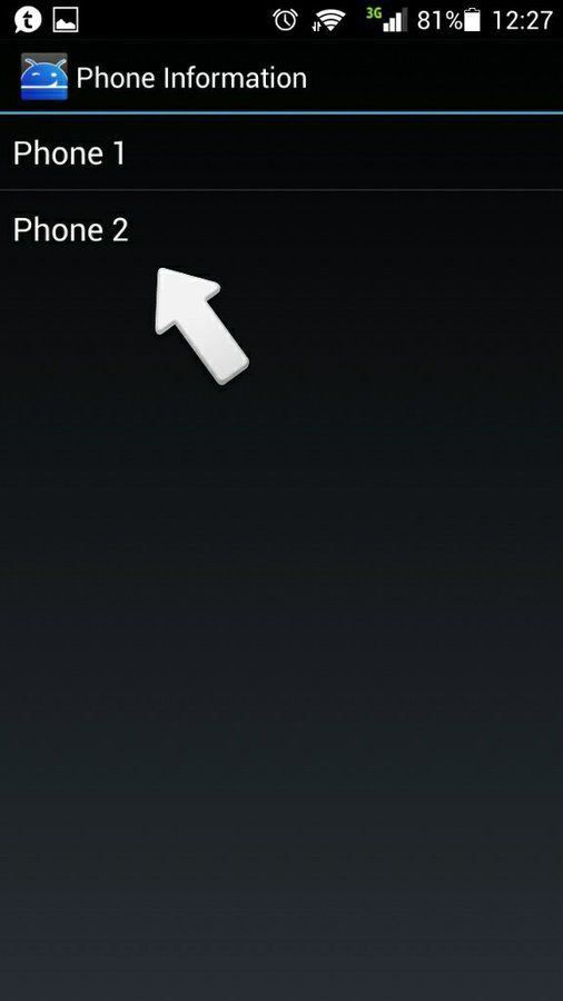

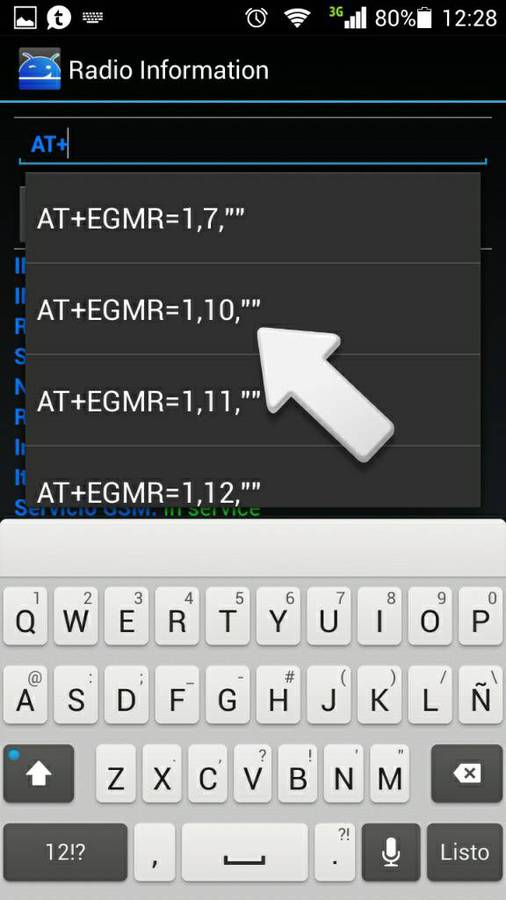

Si nuestro terminal es dual Sim deberemos repetir el proceso con la Sim 2. Hay teléfonos en el que este IMEI es el mismo para las dos Sims y teléfonos en el que son diferentes, pero sea el que sea hay que ponerlo. Haremos la misma ruta que hicimos con el primer IMEI hasta llegar al siguiente apartado donde escogeremos la opción "PHONE 2":
Una vez lo hayamos pulsado deberemos marcar la siguiente opción:
Y como la vez anterior introduciremos entre las comillas el segundo IMEI. Nuevamente pulsamos en "SEND AT COMMAND" , y nos volverá a aparecer el mensaje de confirmación y volveremos a reiniciar el móvil.

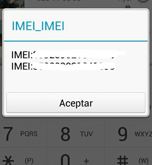

Si todo ha ido bien volveremos a tener nuestros IMEIs correctamente instalados. Para comprobarlo marcamos el siguiente código en el dialer del móvil: *#06# y nos tendría que salir un mensaje como el siguiente:
