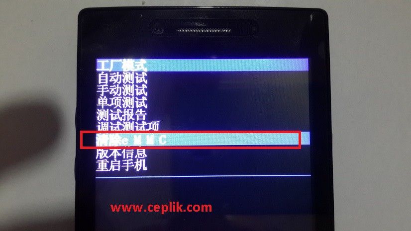

hola muy buenas tengo un doogee leo hoy me e puesto a instalarle el androis 5 con el flashtool cuando termino quite el cable i mi sospresa fue cuando me puse a encenderlo no encendia e probado en el ordenador aber si lo reconoce paro nada solo cuando le quito la bateria i pulso el volumen mas i entonces se olle como que lo reconoce pero hace como si quitara el cable i lo volviera a conectar a ver si me podeis ayudar gracias
Hola @civer antes que nada te recomiendo pasar por la sección de Presentaciones.
Con respecto a tu problema, intenta realizar el proceso de flasheo otra vez, marcando Firmware Upgrade.
No estoy seguro, pero creo que pulsando PWR + VOL DWN entras en un menú donde puedes formatear la eMMC:
Una vez terminado el proceso, vuelve al flashtools e intenta meter la rom stock, te recomiendo mejor usar la KitKat porque al parecer LP sigue siendo una beta.
