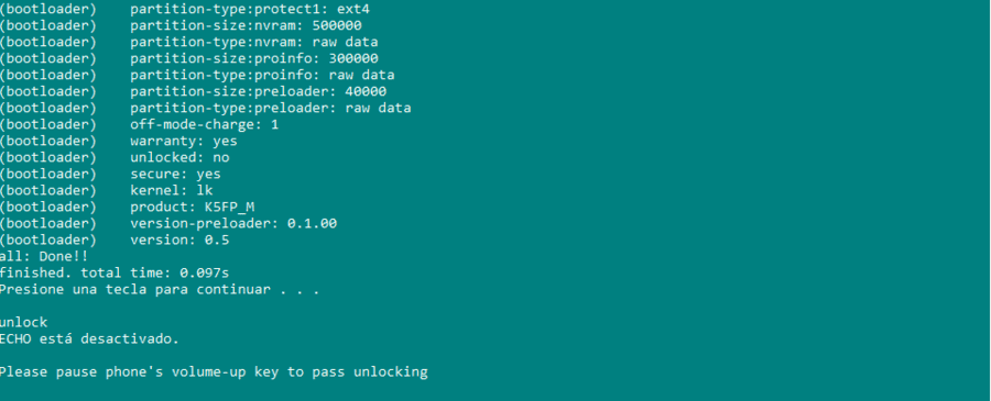

hola compis, no me deja desbloquear el bootleader me sale esto, a ver si me echais una mano
Mira la pantalla del móvil tienes que darle permisos para conectar,también en opciones de desarrollador,tener el usb y OEM Activardo.
Gracias compi, lo tengo hecho todo lo unico que no me sale el mensaje que se ve en el tuto al conectar el movil al pc....
