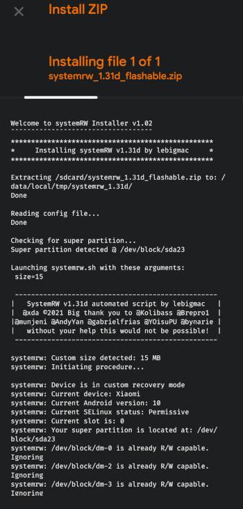

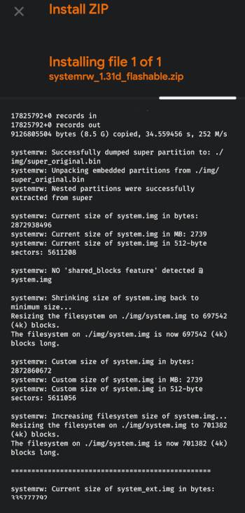

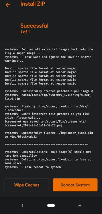

Hay ciertas operaciones en los móviles que requieren algo más que el simple rooteo, por ejemplo, remover definitivamente el bloatware, cambiar las Gapps por un paquete custom más ligero, editar archivos del sistema, entre otros.
Este script avanzado nos permite modificar Android 10 (y superior) de forma que podamos montar el sistema en modo R/W, es decir lectura y escritura. De acuerdo con lebigmac el desarrollador de esta útil herramienta, se realizan los siguientes cambios (traducción del ingles):
- Dumpeo de super partición o system / product / vendor existentes dependiendo de si usted tiene o no la super partición
- Extrae particiones de solo lectura incrustadas (system, vendor, product) de la super partición si aplica
- Hace que estas particiones sean de lectura y escritura
- Une todo en un nuevo super.img, dependiendo de si tiene o no super partición
- Flashea las imágenes de lectura y escritura en el dispositivo mediante la técnica súper rápida de Kolibass (unicamente en modo recovery)
- Los datos del usuario no se ven afectados (se recomienda hacer un backup en caso de presentarse algún fallo)
