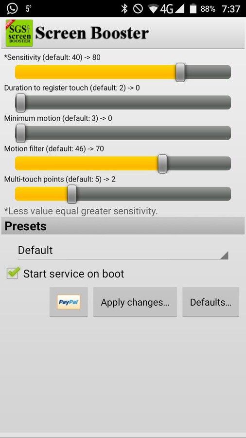

De momento, hasta que solucionen el problema de sensibilidad del teclado, os dejo la aplicación y la configuración que me pasó Angel de UMI:
Para solucionar o mejorar la sensibilidad del táctil de 2 puntos del Umi Rome, se puede instalar la aplicación SGS (está en el play store) y aplicar la configuración siguiente:
