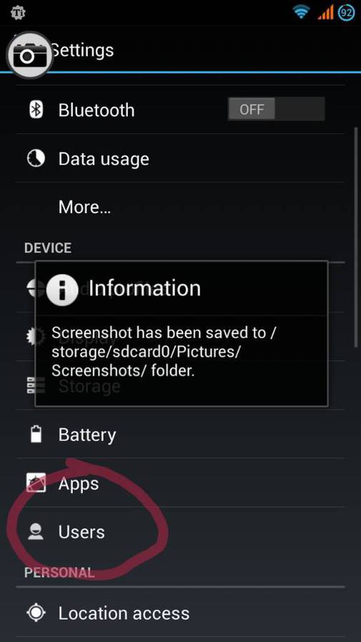

      Activar multiples Usuarios Android, para Teléfonos Móviles.
      ¡¡ SOLO PARA JB 4.2 !!
      [​IMG]
      Instalamos, si no lo tenéis ya, "Instalador Xposed" aquí la descarga
      http://www.4shared.com/android/O8Hu6eOt/derobvandroidxposedinstaller_v.html
      Lo instalamos, ahora nos bajamos "Modaco toolkit", aquí la descarga
      http://www.4shared.com/android/_CrQ1GDs/commodacotoolkit.html
      Lo instalamos.
      Ahora abrimos Instalador Xposed, vamos a la opción "Módulos" y activamos Modaco toolkit marcando sobre el.
      Salimos y reiniciamos el móvil, para que todo quede perfectamente instalado (quizás no sea necesario, no he probado).

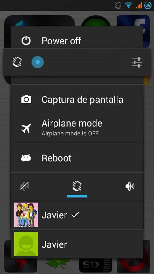

      Una vez reiniciado, abrimos Modaco toolkit, nos vamos a la opción "Google Nexus (all)" y dentro activamos "Show users on power menu", reiniciamos de nuevo y al arrancar de nuevo nuestro móvil ya nos aparece la opción para crear más Usuarios (primera imagen) en nuestro menu de ajustes. Una vez creados, manteniendo pulsado botón Power, nos apareceria esto:
      [​IMG]
      Por supuesto, desde los ajustes del móvil podemos modificar, eliminar o añadir estos usuarios.
      Solo añadir, que cualquier usuario que creemos, no tendrá instalados los programas del primer usuario, no he trasteado mucho y no se si habrá alguna forma de que acceda a ellos, imagino que si, seguiré investigando, a ver que encuentro.

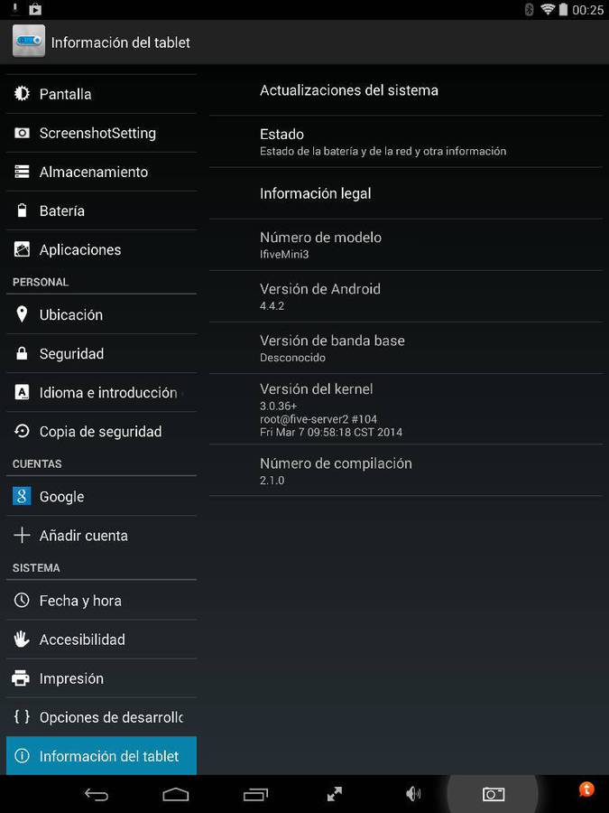

                    [​IMG]
                    En mi tablet no, por eso lo pregunto
                    Enviado desde mi IfiveMini3 usando Tapatalk 2
