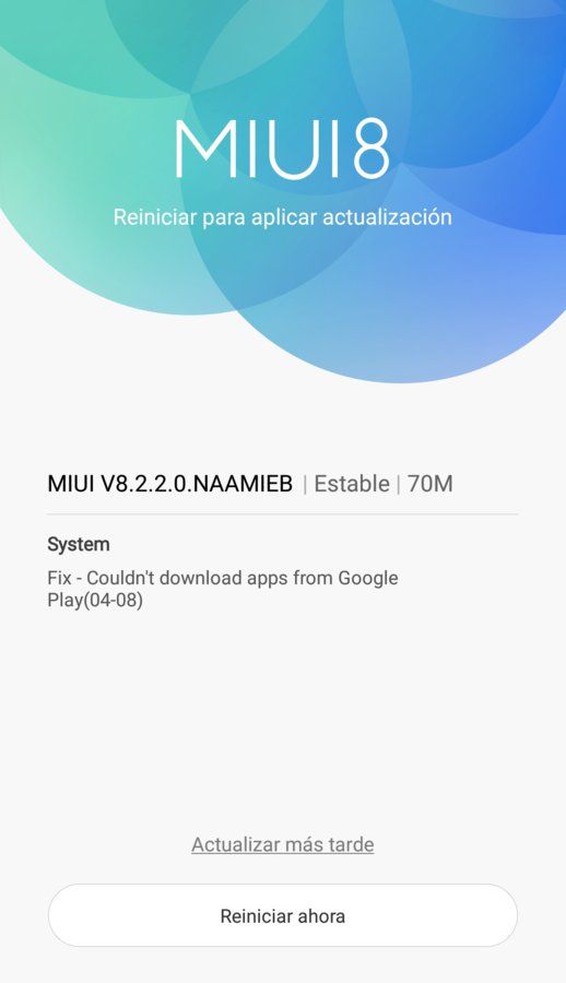

Hoy me ha llegado una gran
actualización...
Solucionando el problema de “Google Play”.
Saludos:smile:
