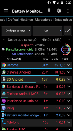

Es que he buscado por ahí el Battery monitor widget pro....
Y le he cambiado la batería de 1000mah que malreconoce el kernel lollipop a 3050.....
Y quiero ver si hay algun cambio.
Por ahora 75% y dos horas de pantalla

@antonioantuan , por ahi creo yo que ronda la clave, ya postee yo esa prueba de un post de @gayafon,si no recuerdo mal, aunque no se si era esa aplicacion u otra.
La capacidad de donde la has sacado? Por que la pegatina de la bateria pone 3000-3100 mAh, o has cogido el valor intermedio?
El valor de la capacidad de la bateria esta mal en KK tambien, porque me repasé los framwork-res.apk de las dos versiones, y en todas tienen como valor 1000 mAh

Sí, he mirado lo que pone en la batería y he puesto el valor intermedio
