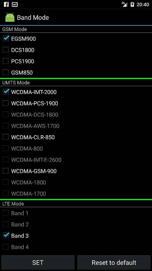

Hay internet amigable . Pero mientras tanto hay rotura. 4 . Éramos 4 en la ROM ? Cómo resolver este problema? Ayúdame. Tengo que actualizar el archivo de módem.

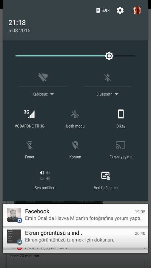

si yo vivo en Turquía . Yo Vodafone líneas. Hay 3G. Sin embargo, ocasionalmente romper el internet. haciendo que el error de conexión . el habla y la conexión súper WiFi. Sin embargo , la conexión a internet intermitente. Cuál es el problema?

Creo que has desactivado demasiadas bandas,deja por lo menos dos para cada tipo de red y no solo una. Sobretodo activa la 900 en umts

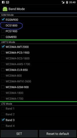

La banda 2G para tu pais he visto en internet que es la banda 1800 y segun tu captura no la llevas activada:
Eso he visto de momento.

Mi diseño de la red de modo . el mismo problema. reparar . 4 . 16:00 también. Creo que no encajo en mi archivo módem vodafone . Qué piensas? Yo siempre problemas . No están viviendo en otro en Turquía. También están viviendo con otra línea .
Por ese lado he ido yo, por el tema de las bandas. Por internet he visto que no utilizan la 900 y la 2100 como nosotros, en Turquia solo la 2100. Lo que he visto es el tema del 2G. Por eso no sera, pero por probar...

No. No siempre funciona 2g . También trabajo , pero el EGSM900 .

Al tener solo una banda,por poco que pierda cobertura por zona,son normales los cortes y tambien podria ser que el movil no este configurado para llevar solo una banda activada para cada tipo de red
